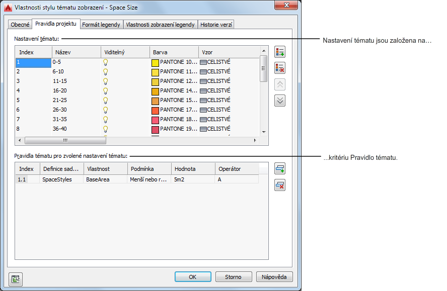

Styly tématu zobrazení řídí vizuální změnu objektů i obsah a vzhled legendy tématu zobrazení ve výkresu. Výkres musí obsahovat styl tématu zobrazení, aby bylo možno provést vizuální změny nebo přidat legendu tématu zobrazení. Když kopírujete téma zobrazení do výkresu, definice sady vlastností a formáty dat, zadané ve stylu se rovněž kopírují.
Legenda tématu zobrazení poskytuje klíč k zobrazení tématu, mapování určitých barev, výplní nebo šrafování pro vlastnosti objektů ve výkresu. Vložíte legendu tématu zobrazení do výkresu k aktivaci tématu zobrazení a vizuální změnu vzhledu objektů přepsáním aktuálních vlastností zobrazení.
