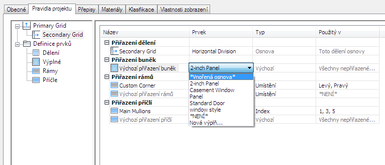

  5. V levém podokně vyberte osnovu, ve které chcete vytvořit vnořenou osnovu.
  6. Klikněte na tlačítko (nové přiřazení buňky).
    V seznamu přiřazení buněk se zobrazí nové přiřazení buňky.
  7. Klikněte pravým tlačítkem na výchozí název, klikněte na tlačítko Přejmenovat a zadejte popisný název pro přiřazení.
  8. Ve sloupci Prvek vyberte položku Vnořená osnova.

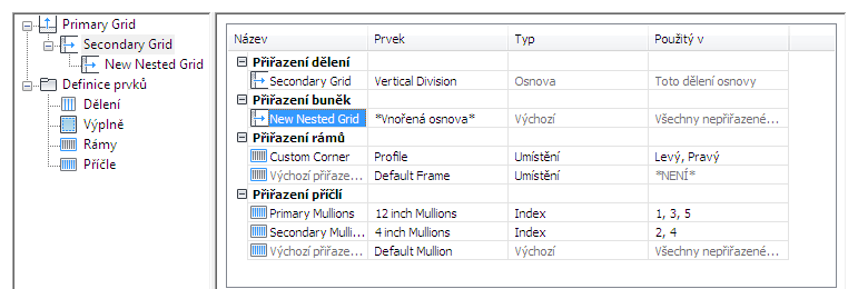

    V levém podokně dialogového okna je do seznamu osnov přidána nová osnova. Když upravujete primární osnovu, nová osnova se přidá na sekundární úroveň. Když upravujete osnovu sekundární úrovně, další osnova se umístí na terciální úroveň a tak dále.
    Vytvoření vnořené osnovy
    Vnořená osnova ve stromové struktuře
    Poznámka: Pokud chcete přejmenovat osnovu, musíte ji vybrat v pravém podokně, kliknout na ni pravým tlačítkem a kliknout na tlačítko Přejmenovat a zadat nový název.
