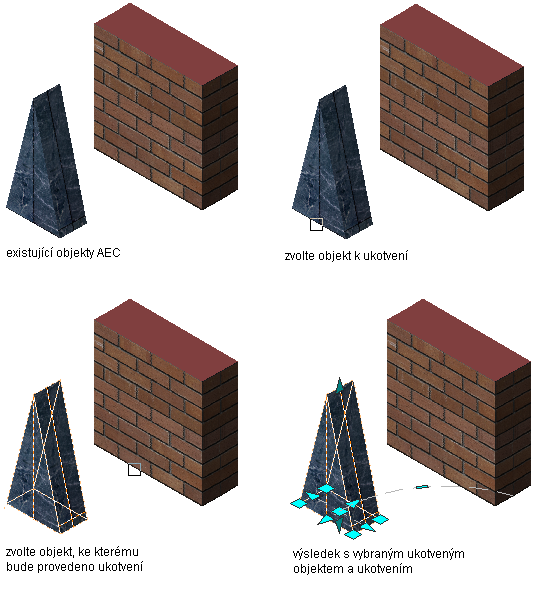

  3. Vyberte nástroj Ukotvení objektu a přetáhněte jej na pracovní plochu.
    Poznámka: Nebo můžete na příkazovém řádku zadat příkaz OBJECTANCHORATTACH.
  4. Vyberte objekt AEC, který chcete ukotvit k jinému objektu AEC, a stiskněte klávesu Enter.
  5. Vyberte kotvící objekt AEC.
    Je přidáno ukotvení objektu. Při vybrání ukotveného objektu je možné vidět kotvící spojení.
