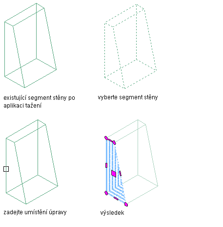

Zobrazení uzlů pro úpravy tažení stěn na místě
  1. Dvakrát klikněte na stěnu s tažením, které chcete změnit.
  2. Klikněte na kartu Stěnapanel Upravitrozevírací seznam TaženíUpravit profil na místě.
  3. Vyberte umístění stěny, kde bude vhodné upravit tvar tažení.
    Vytvoří se dočasný profil, kde je možné upravit geometrii tažení.

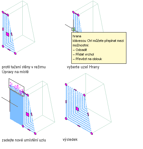

    Odsazení hrany profilu pro úpravy tažení stěn na místě
  4. Vyberte uzel Hrana a zadejte nové umístění uzlu.
    Profil tažení stěny má nyní odsazenou hranu.

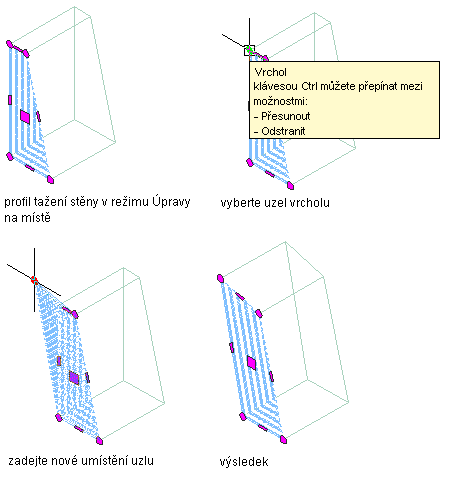

    Přidání vrcholu do hrany profilu pro úpravy tažení stěny na místě
  4. Vyberte uzel Hrana, stiskněte klávesu CTRL a zadejte nové umístění uzlu.
    Profil tažení stěny má nyní nový vrchol hrany.

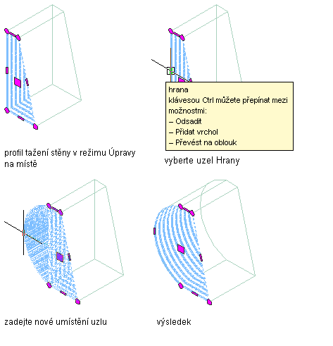

    Převedení hrany profilu pro úpravy tažení stěn na místě na oblouk
  4. Vyberte uzel Hrana, stiskněte dvakrát klávesu CTRL a zadejte nové umístění uzlu.
    Profil hrany tažení stěny je nyní oblouk.

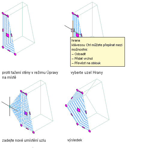

    Uzel Hrana má tři režimy úprav: Odsazení, Přidat vrchol a Převést na oblouk. Výchozí režim je Odsazení, kdy se vybraná hrana odsadí ve směru, který je v pravém úhlu ke středovému bodu hrany. V závislosti na tvaru profilu a hraně vybrané ke změně se sousední čáry prodlouží nebo zkrátí a podle potřeby se přidají nové čáry.
    Režim úprav Přidat vrchol slouží k přidání vrcholu do vybrané hrany a k vytvoření nové hrany. Jestliže vybraná hrana je oblouk, nová hrana je také oblouk.
    Režim Převést na oblouk se používá k převedení vybrané hrany na oblouk a k natažení středového bodu hrany. Uzel hrany pro oblouk má také režim Protáhnout, aby bylo možné protáhnout středový bod hrany poté, co byla převedena na oblouk.

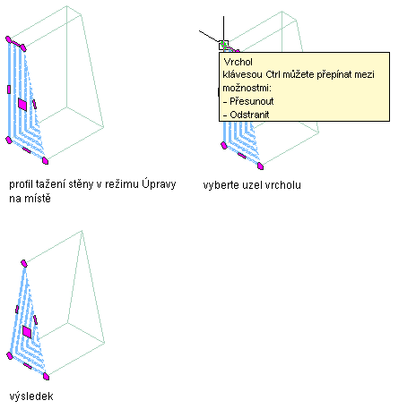

    odebrat vrcholy z profilu vyberte uzel vrcholu, který chcete odebrat, a stisknutím klávesy CTRL přepněte do režimu úprav Odebrat. Posuňte kurzor mimo vybraný vrchol a klikněte.
