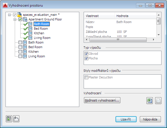

Tento postup slouží k výběru prostorů a zón, které zahrnete do vyhodnocení.
- Otevřete paletu nástrojů Výkazy a vyberte nástroj Vyhodnocení prostoru.
Výběr prostoru a zón pro vyhodnocení
 V levém podokně jsou všechny otevřené výkresy uvedeny s prostory a zónami ve stromové struktuře.
 Když zvýrazníte jednu ze skupin nebo z prostorů, na pravé straně se zobrazí následující informace:
 - Název
- Popis
- Základní plocha
- Vypočtená plocha (základní prostor po použití modifikátorů výpočtu)
- Základní obvod
- Vypočtený obvod (základní obvod po použití modifikátorů výpočtu)
- Typ výpočtu (plocha nebo obvod)
- Styly modifikátorů výpočtů
- Chcete-li do seznamu zahrnout prostory a zóny z externích referencí v zobrazení seznamu, klikněte na položku
. Poznámka: Prostory a zóny z externích referencí jsou zobrazeny s ikonou Externí reference (
). Můžete je vybrat stejným způsobem jako prostory a zóny z otevřených výkresů.
- Vyberte prostory a zóny, které chcete zahrnout do vyhodnocení půdorysu zaškrtnutím příslušných políček.
Pro značky zaškrtávacích políček existují různé barvy.
- Černé zatržítko znamená, že jste vybrali tento prostor nebo zónu pro vyhodnocení přímo. Tuto značku můžete odstranit přímo.
- Šedé zatržítko znamená, že jste vybrali prostor nebo zónu obsažené v zóně označené šedě. Neznamená to, že je šedě označená zóna zahrnuta do vyhodnocení. Pokud ji chcete zahrnout, vyberte ji přímo.
- Modré zatržítko v prostoru nebo zóně znamená, že jste vybrali zónu, v níž jsou tyto položky obsaženy. Tyto zóny a prostory jsou zahrnuty ve vyhodnocení, protože je zahrnuta zóna, která je obsahuje.
Poznámka: Toto pravidlo má jednu výjimku: Chcete-li spustit funkci Vyhodnocení prostoru ve výkresu, který obsahuje zónu, ale asociativní prostory této zóny jsou umístěny v externí referenci, je třeba explicitně zaškrtnout odkazované prostory (černá barva) v dialogu Vyhodnocení, aby je bylo možné do vyhodnocení zahrnout.
