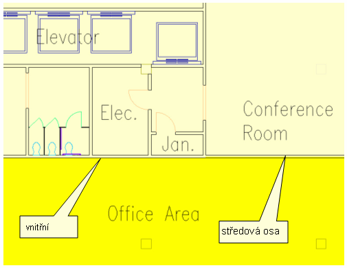

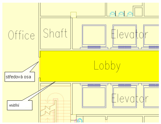

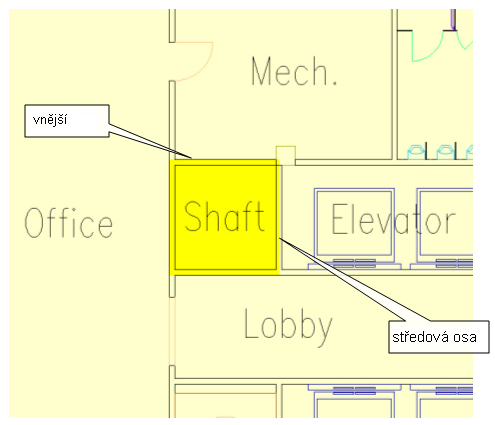

| Použitelná plocha (Typ prostoru_BOMA: MVP) | |
| Přilehlé prostory | Hranice |
| Kancelář, Prodejna, BCA, FCA | Měřeno od vnjšího čela stěny |
| MVP | Měřeno od středové osy stěny |

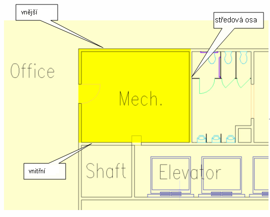

| Použitelná plocha (Typ prostoru_BOMA: FCA) | |
| Kancelář, provozovna, BCA | Měřeno od vnjšího čela stěny |
| FCA | Měřeno od středové osy stěny |
| MVP | Měřeno od vnitřního čela stěny |

| Použitelná plocha (Typ prostoru_BOMA: Kancelářská plocha) | |
| FCA, MVP | Měřeno od vnitřního čela stěny |
| Kancelář, provozovna, BCA | Měřeno od středové osy stěny |
