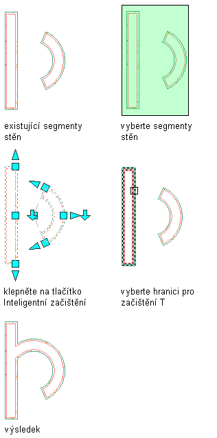

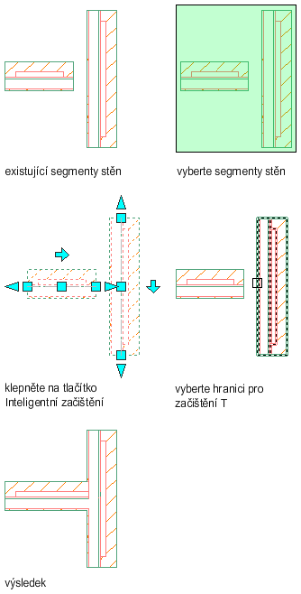

Při práci s funkcí inteligentního začištění použitou pro průniky typu T platí následující pravidla:
- Se začištěním typu T se pracuje tak, že se určuje hraniční segment stěny pro vybrané segmenty stěn.
- Segmenty stěny mohou od sebe ležet v libovolné vzdálenosti, dokud mají možný průsečík.
- Vznikne-li stav nevhodný pro začištění, zobrazí se nápověda uvádějící možné způsoby řešení.
- Segmenty stěn se začistí tehdy, když se čáry zarovnání příslušných stěny čistě vzájemně protínají.
- Začištění typu T funguje pro několik průsečíků stěn, jako hranici lze však určit pouze jeden segment stěny.
- Vyberte segmenty stěn, které chcete zahrnout do začištění stěn.
- Klikněte na
- Vyberte hranici pro začištění typu T.
Začištění typu T funguje stejně také u segmentů obloukových stěn.
