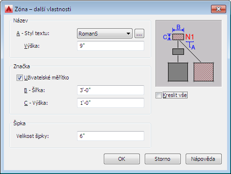

  7. Klikněte na tlačítko Další vlastnosti.
  8. V části Název vyberte v poli Styl textu v rozevíracím seznamu styl názvu zóny nebo klikněte na tlačítko listu a vytvořte nový styl textu, který pak bude možné ze seznamu vybrat.
  9. Vyberte požadovanou hodnotu v poli Výška.
  10. V části Značka určete, zda chcete definovat měřítko značky zóny.
    Chcete-li zobrazit značku na... Pak…
    1/50 velikosti obrazovky vymažte pomocí definovaného měřítka.
    zadané měřítko vyberte možnost Uživatelské měřítko a zadejte požadované hodnoty šířky a výšky.
  11. V části Šipka zadejte požadovanou hodnotu velikosti šipky.
  12. Určete, které prostory zdědí šifrování zóny:
    Chcete-li... Pak…
    použít šrafování zóny pouze pro přímo připojené prostory zrušte možnost Nakreslit všechny.
    použít šrafování zóny pro všechny přímo připojené prostory a všechny prostory připojené prostřednictvím jiné zóny vyberte možnost Nakreslit všechny.
