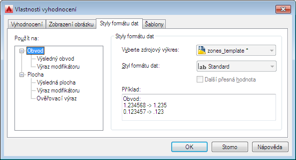

Můžete nastavit různé styly formátu dat pro různé komponenty souboru vyhodnocení.
- Otevřete paletu nástrojů Výkazy a vyberte nástroj Vyhodnocení prostoru.
- Klikněte na položku Možnosti vyhodnocení.
- Klikněte na kartu Styly formátu dat.
- Ve stromovém zobrazení Použít na tlačítko OKno vyberte prvek, ke kterému chcete přiřadit styl formátu dat. Můžete si vybrat z těchto prvků:

- Vyberte výkres, ze kterého chcete převzít styl formátu dat.
- Vyberte požadovaný styl formátu dat.

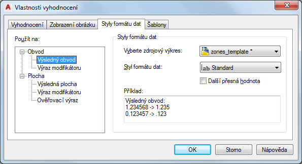

- Pokud chcete u výsledku plochy a výsledku obvodu zahrnout přesné nezaokrouhlené hodnoty jako další informace v souboru vyhodnocení, vyberte hodnotu v poli Další přesná.
Plocha výsledku obvodu se pak zobrazí s přesností nastavenou ve stylu datového formátu a v samostatném sloupci s přesnou hodnotou bez zaokrouhlení.
 Příklad:
| Vypočítaný obvod = 33,778 m  |
Přesný vypočítaný obvod = 33,777692 m  |
| Vypočtená plocha = 88,532 m
2
Přesná vypočtená plocha = 88,5321423 m
2
- Klikněte na tlačítko OK.
