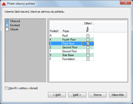

Tento postup slouží k výběru částí budovy, které se mají zahrnout do pohledu při přiřazování hladin a dělení. Pro výkres pohledu můžete vybrat více hladin a dělení, například k vytvoření pohledu na celou budovu. Tím se poskytuje kontext pro výkres pohledu.
Pokud vyberete jednu nebo více hladin jako kontext pohledu, všechny konstrukční prvky, které patří do vybraných hladin, jsou odkazovány do výkresu pohledu. Nejnižší hladina v pohledu je vložena ve zdvihu 0' - 0''. Na rozsahový prvek budou existovat reference ve zvýšení nejnižší hladiny, na kterou je přiřazen.
Hladiny a dělení, které vybíráte pro kontext, slouží jako předběžný výběr pro účely výběru konstrukčních prvků. Pokud například jako kontext pohledu zvolíte první hladinu a jižní křídlo, budou všechny konstrukční prvky patřící na tuto hladinu a křídlo ve výchozím nastavení vybrány jako obsah v dalším kroku. V případě potřeby můžete vyloučit konstrukční prvky, ale předvýběr vám ušetří čas a práci.
