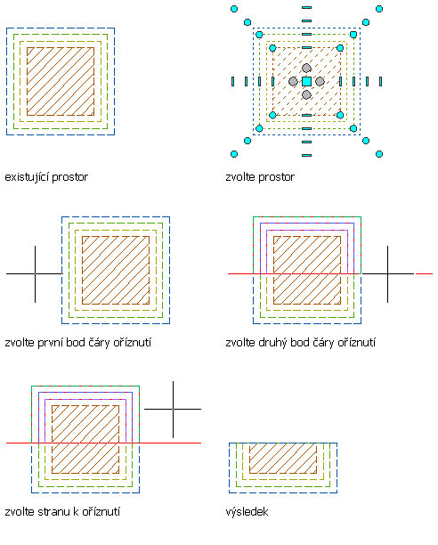

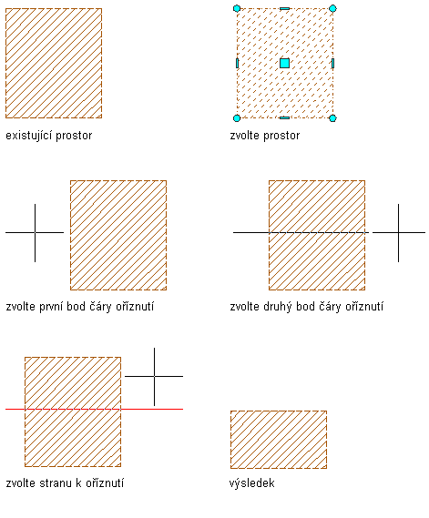

Tento postup slouží k oříznutí vysunutého 3D prostoru pomocí úsečky oříznutí.
Poznámka: Tento postup je platný pouze u neasociativních prostorů.
Upozornění: Pokud ořezáváte prostor pomocí ručního odsazení hranice, ověřte, zda jsou aktivovány všechny hranice. Hranice, které nejsou aktivovány, nejsou oříznuty.
Oříznutí prostorů s různými typy odsazení hranice
- Vyberte prostor, který chcete oříznout, klikněte pravým tlačítkem a vyberte příkaz Nástroje úprav AEC
 Oříznout.
- Určete počáteční bod čáry oříznutí.
- Vyberte koncový bod čáry oříznutí.
- Vyberte stranu prostoru, která má být oříznuta.
