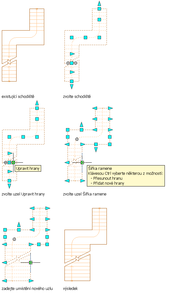

Tento postup použijte ke změně šířky ramene schodiště. Šířku schodiště můžete také změnit na paletě Vlastnosti.
Poznámka: Jestliže změníte šířku schodiště po provedení uzlové úpravy boku, jsou změny uzlu ztraceny.
  1. Vyberte schodiště.
  2. Vyberte uzel Šířka ramene, posuňte uzel, dokud se nezobrazí požadovaná hodnota šířky, a jednou klikněte.
    Poté co vyberete uzel, můžete také zadat přesnou hodnotu pro zvětšení nebo zmenšení šířky schodiště.
    Celá hrana ramene se posune do vybraného místa. Zadaná šířka ramene se také změní k přizpůsobení nové šířce schodiště.
    Použití uzlů ke změně šířky ramene
  3. Klikněte pravým tlačítkem myši a kliknutím na příkaz Zrušit vše vypněte uzly.
