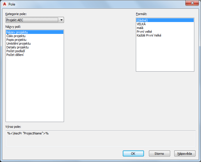

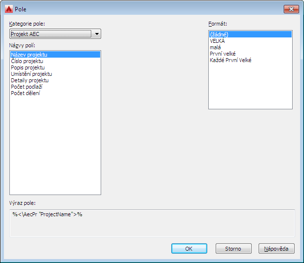

- Chcete-li nastavit výchozí pole použité pro každý objekt nebo styl připojený k sadě vlastností, klikněte pravým tlačítkem myši na sloupec Výchozí a klikněte na příkaz Vložit pole.
- Pod položkou Kategorie pole vyberte požadovanou kategorii.
- Pod položkou Názvy pole vyberte pole, které chcete zadat.
Některé názvy polí vyžadují další informace, jako je název pole nebo údaj o vlastnosti pole.
- Vyberte textový formát textu pole.
- Klikněte na tlačítko OK.
