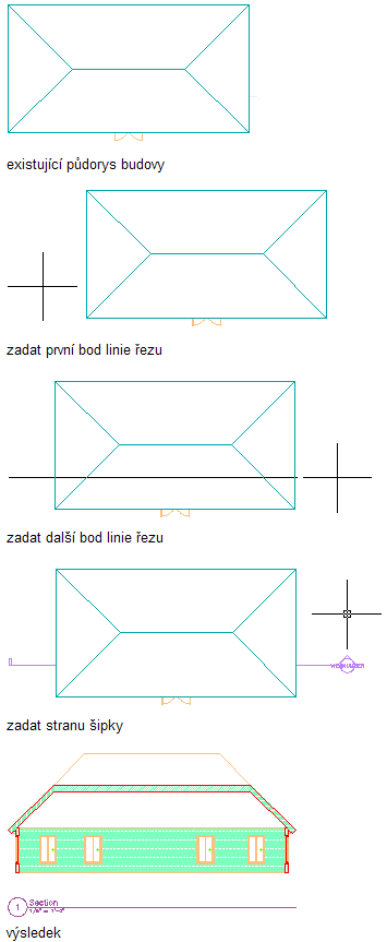

Po nakreslení čáry řezu můžete vytvořit objekt řezu nebo zobrazení živého řezu z čáry.
Vytváření řezu
2D řezy jsou vytvářeny rozřezáním řady objektů čarou řezu a z nich pak vytvořením objektu 2D řezu. Objekt řezu se nakreslí bez skrytých a překrývajících přímek. 2D řez můžete upravovat změnou jeho vlastností zobrazení objektu nebo jeho vlastností stylu zobrazení. Styl 2D řezu vám umožní přidat zobrazení komponent do reprezentace zobrazení řezu a vytvořit pravidla, která přiřazují různé součásti řezu různým komponentám zobrazení. Můžete určit viditelnost, hladinu, barvu, typ čáry, tloušťku čáry a měřítko typu čáry každé komponenty. Můžete také zvolit zda materiály, jako šrafy cihly nebo betonu, jsou použity k zobrazení jednotlivých komponent objektu řezu nebo stylu 2D řezu. Dále můžete použít příkazy pro úpravu skici k přiřazení jednotlivých čar v 2D řezu různým komponentám zobrazení a sloučení do 2D řezu. Můžete kótovat 2D řezy.
