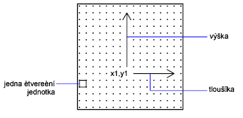

Následující obrázek je příkladem matice 16 x 16 bodů, pomocí které můžete navrhnout rozšířené písmo Big Font, například znak Kanji. V tomto příkladu je vzdálenost mezi každým bodem jedna jednotka. Odkaz směřuje ke čtvereční jednotce.
Čtvercová matice pro znaky Kanji
