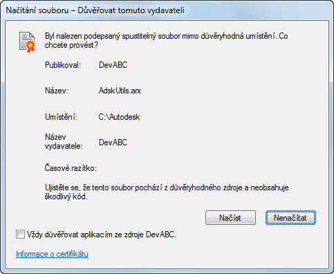

Digitální podpis byl ověřen a soubor nebyl změněn.
Doporučení: Soubor lze bezpečně načíst, ale budete chtít ověřit zdroj souboru, pokud jej načítáte poprvé.
Řešení: Načíst a používat soubor podle očekávání. V případě potřeby můžete vydavatele zařadit mezi důvěryhodné a tím se vyhnout zobrazení hlášení při příštím načítání souborů od daného vydavatele.

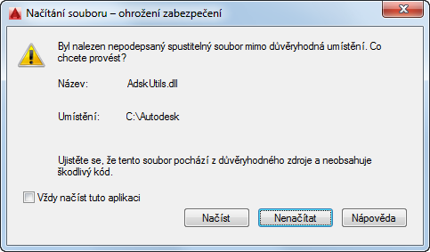

Digitální podpis nebylo možné ověřit.
Digitální podpis nelze ověřit z následujících důvodů:
  • Soubor nebyl vůbec nebo správně podepsán.
  • Soubor je podepsán, ale digitální certifikát k jeho ověření není nainstalován mezi důvěryhodné kořenové certifikáty.
Doporučení: Ověřte zdroj souboru a zda byl požadovaný digitální certifikát nainstalován.
Řešení: Nainstalujte požadovaný digitální certifikát mezi důvěryhodné kořenové certifikáty. V části „Import digitálního certifikátu“ naleznete informace o instalaci digitálního certifikátu, pokud jste vy nebo vaše společnost vytvořili certifikát.

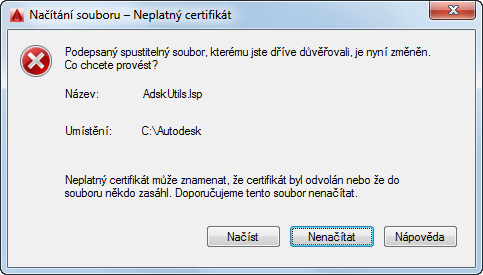

Digitální podpis není platný v důsledku změny souboru po jeho podpisu.
Doporučení: Soubor nenačítejte.
Řešení: Získejte verzi souboru, která byla ověřena a podepsána. V části „Digitální podpis vlastního programového souboru“ naleznete informace o digitálním podepisování souboru.
