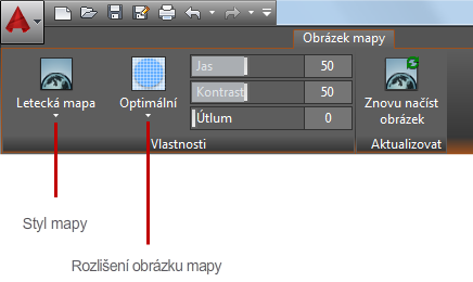

Při výběru obrázku mapy se na pásu karet zobrazí kontextová karta Obrázek mapy. Tuto kartu lze zobrazit, pouze pokud jste přihlášeni ke službě Autodesk 360.
Panel Vlastnosti
- Styl mapy
- Aktualizuje vybrané obrázky mapy pro zobrazení mapy jako vektorového obrazu (Silnice), satelitního snímku (Letecká), nebo jako hybridu obou.
- Rozlišení obrázku mapy
- Aktualizuje vybrané obrázky mapy stažením obrázku s vyšším či nižším rozlišením z online služby map.
- Jas
- Řídí jas a nepřímo i kontrast vybraných obrázků mapy. Čím vyšší je hodnota, tím jasnější je obraz a tím více je pixelů, které se změní na bílé, když zvětšíte kontrast.
- Kontrast
- Řídí kontrast a nepřímo i efekt útlumu vybraných obrázků mapy. Čím vyšší hodnota, tím více je každý bod obarven svou primární nebo sekundární barvou.
- Útlum
- Řídí efekt útlumu vybraných obrázků mapy. Čím vyšší je hodnota, tím více obraz splývá s existující barvou pozadí. Při hodnotě 100 obrázek úplně splyne s pozadím. Změna barvy pozadí obrázku způsobí útlum do jiné barvy. Při vykreslování je barva pozadí pro útlum bílá.
Panel Aktualizovat
- Znovu načíst obrázek
- Aktualizuje vybrané obrázky mapy stažením nejnovějších obrázků mapy z online služby map a volitelně nastaví rozlišení pro optimální zobrazení na obrazovce.
