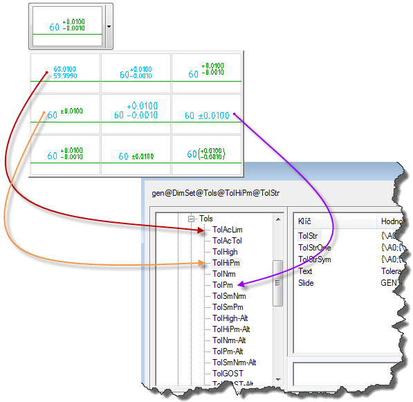

Miniaturní náhledy tolerancí v rozevíracím seznamu Tolerance odpovídají prvním osmi záznamům pod klíčem Acad/M > DimSet >Tols v Systémovém editoru. Názvy těchto záznamů začínají výrazem „Tol“ (například TolHigh). Zbývající záznamy se vztahují k zobrazení tolerancí v alternativních jednotkách. Jejich názvy končí na „-Alt“. Například, TolHigh-Alt je alternativní jednotkovou reprezentací TolHigh.
Mapování záznamů systémového editoru do zobrazení tolerancí
Záznamy pod klíčem Acad/M DimSet Tols v pořadí shora dolů odpovídají zobrazením tolerancí v seznamu, v pořadí zleva doprava.

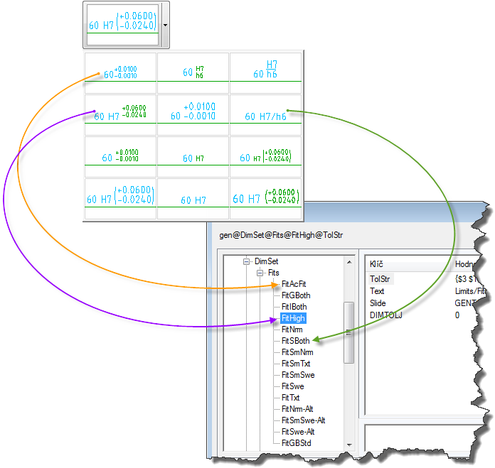

Obdobně jako u tolerancí odpovídá 12 zobrazení v seznamu v dialogu Zobrazení lícování odpovídá prvním jedenácti záznamům pod klíčem Acad/M > DimSet > Fits v systémovém editoru. Názvy těchto záznamů začínají výrazem „Fit“ (například FitNrm). Zbývající záznamy se vztahují k zobrazení lícování v alternativních jednotkách. Jejich názvy končí na „-Alt“. Například FitNrm -Alt je zobrazení alternativní jednotky pro FitNrm.
Mapování záznamů systémového editoru do zobrazení lícování
Záznamy pod klíčem Acad/M DimSet Fits v pořadí shora dolů odpovídají reprezentacím tolerancí v seznamu Reprezentace lícování v pořadí zleva doprava.

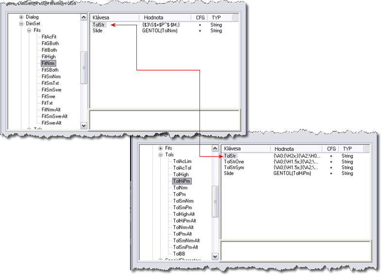

  1. Příklad výrazu pro lícování
    $T {\H0.7x;$2 \A0;\S$+$P^$-$M;}
    $T
    Značka lícování, v tomto případě „lc3“. K tomuto speciálnímu znaku nejsou připojeny žádné formátovací informace, což znamená, že znak má stejnou výšku jako text kóty.
    Levá závorka označuje začátek platnosti formátovacích kódů pro text uvnitř závorek.
    \H0.7x;
    Nastaví výšku textu na 0,7násobek výšky textu kóty.
    $2
    Nastavuje barvu textu na barvu definovanou pro malý text.
    \A0;
    Nastavuje svislé zarovnání na zarovnání dolů.
    \S
    Nastavuje horní odchylku ($+$P), která má být zapsána nad dolní odchylkou ($-$M). Výraz „\S$+$P^$-$M;“ (používající „\S“ v kombinaci se znakem stříšky „^“ a středníkem „;“) mapuje tvar \Snnnn^mmm;.
    Kladné znaménko (+) v horní odchylce.
    $P
    Hodnota horní odchylky.
    Záporné znaménko (-) v dolní odchylce.
    $M
    Hodnota dolní odchylky.
    Pravá závorka označuje konec platnosti formátovacích kódů pro text uvnitř závorek.
