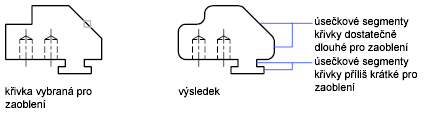

Zaoblení celé křivky
Zaoblit lze všechny vrcholy křivky najednou.
Poznámka:
Zaobleny jsou pouze segmenty, které jsou dost dlouhé na to, aby se do nich zaoblení vešlo.
