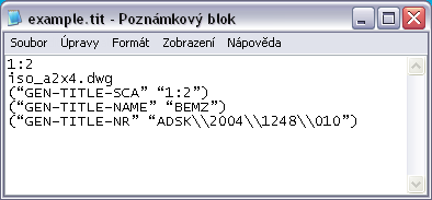

Standardní soubor importu (*.tit) je textový soubor obsahující údaje o rámečku výkresu a rohovém razítku, které lze importovat pomocí příkazu AMTITLE.
Místo ručního výběru atributů okrajů výkresu, měřítka a bloku nadpisu při provádění příkazu AMTITLE command, vám soubory *.tit poskytují možnost předdefinovat tato nastavení a automaticky je vybrat.
Následující příklad popisuje strukturu souboru.
První dva řádky souboru musí obsahovat následující:
Volitelné zbývající řádky lze využít k mapování atributů rohového razítka do odpovídajícího asociovaného textu, například:
Takový textový soubor by mohl vypadat následovně:
