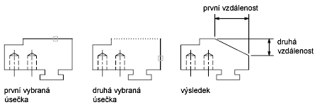

Zkosení rohu na základě zadání vzdálenosti
Roh lze zkosit na základě zadání vzdáleností na obou stranách zkosení.

Klikněte na prázdný prostor na kreslicí ploše.
Vyberte první čáru, která tvoří roh.
Vyberte druhou čáru, která tvoří roh.
Stiskem klávesy ESC ukončete příkaz.
