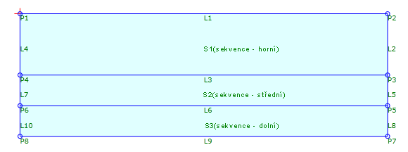

Příklad
Chcete-li si prohlédnout příklad použití tohoto prvku geometrie, otevřete následující vzorový soubor PKT:
Sequence Example.pkt
V tomto příkladu se podsestava skládá ze tří prvků Sequence, které tvoří horní, střední a dolní hladinu. Nejprve byla vytvořena horní hladina Sequence – Top a  na ní byla položena střední hladina Sequence – Middle. Nakonec byla na střední hladinu Sequence – Middle položena spodní hladina Sequence – Bottom.
Poznámka: Pokud je prvek Sequence odstraněn, je odstraněna také celá geometrie, kterou obsahuje.
