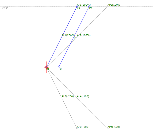

Příklady funkcí rozhraní API
Pomocí funkcí rozhraní API zjistíte hodnoty parametrů prvků jiné geometrie.
Chcete-li si prohlédnout příklady funkcí API, otevřete následující vzorový soubor PKT:
API Function Examples.pkt
V následující tabulce jsou vysvětleny jednotlivé funkce rozhraní API, které jsou v tomto příkladu použity.
Prvek Funkce API Popis
Cut or Fill Decision AP10.Y < P1.Y Ověří, zda je hodnota Y bodu AP10 menší než hodnota Y bodu P1:
  • Pokud je výsledkem hodnota True, použije se případ Fill.
  • Pokud je výsledkem hodnota False, použije se případ Cut.
Fill Decision P1.DistanceToSurface(Surface) > 2 Ověří, zda je vzdálenost mezi bodem P1 a povrchem větší než 2:
  • Pokud je výsledkem hodnota True, použije se případ High Fill (sklon k povrchu -200 %).
  • Pokud je výsledkem hodnota False, použije se případ Low Fill (sklon povrchu -100 %).
Cut Decision P1.DistanceToSurface(Surface) > -2 Ověří, zda je vzdálenost mezi bodem P1 a povrchem větší než -2:
  • Pokud je výsledkem hodnota True, použije se případ Deep Cut (sklon k povrchu 100 %).
  • Pokud je výsledkem hodnota False, použije se případ Shallow Cut (sklon k povrchu 200 %).
P4 Slope L1.Slope Použijete sklon vypočtený pro spojnici L1.
P4 Delta Y P2.Y – P3.Y Použijete hodnotu Y, která se vztahuje k vertikální vzdálenosti od předchozího bodu (P3).
