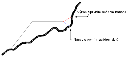

Určuje, zda se má nejdříve hledat sklon výkopu nebo násypu v případech, kdy by obě možnosti pracovaly. Například tam, kde povrch cíle má prudký sklon, mohou povrch protínat výkop i násyp.
  • Nejprve výkop: Pokouší se vytvořit zemní těleso spádem nahoru od návrhové linie. Pokud není nalezeno žádné řešení, bude provádět modelování zemního tělesa dolů.
  • Nejprve násyp: Pokouší se vytvořit zemní těleso spádem dolů od návrhové linie. Pokud není nalezeno žádné řešení, bude provádět modelování zemního tělesa nahoru.
Rozdílné výsledky dosažené na základě nastavení Nejprve výkop a Nejprve násyp (zobrazení příčného řezu)
Poznámka: Technicky obě tyto situace jsou „násyp“. Aplikace AutoCAD Civil 3D však zpracovává směr sklonu nahoru jako výkop a směr sklonu dolů jako násyp.

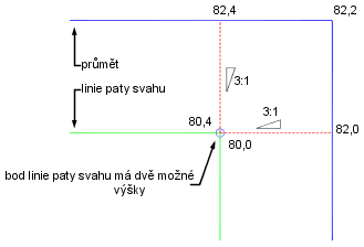

Určuje, jak budou projekce vnitřních rohů vyčištěny, když má roh návrhové linie jinou výšku. Tato situace má za následek dvě možné výšky bodu svahování. Můžete vybrat zprůměrování sklonů k dosažení stejného bodu nebo zvýšit či snížit jeden ze sklonů.
Konflikt výšky rohu (půdorys)

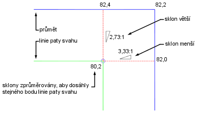

  • Použít průměrný sklon: Zprůměruje sklony k dosažení stejného bodu svahování.

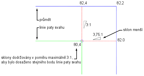

  • Zachovat sklon jako maximum: Zachová určený spád nebo sklon jako maximum a narovná sklon promítnutý z návrhové linie na jedné straně.

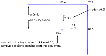

  • Zachovat sklon jako minimum: Zachová určený spád nebo sklon jako minimum a zvětší sklon promítnutý z návrhové linie na jedné straně.
