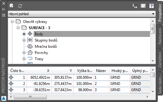

Z karty Prospektor v prostoru nástrojů
Kartu Prospektor můžete použít pro správu objektů výkresu a projektu.
Příkazy zpřístupněte klepnutím pravým tlačítkem myši na kolekce a objekty.
Na této kartě jsou všechny objekty ve výkresu nebo projektu uspořádány hierarchicky.
Strom Prospektor obsahuje následující knihovny nejvyšší úrovně, které lze zobrazit pomocí položky Hlavní pohled.
Ovládání položek zobrazených ve stromu Prospektor
Použijte rozevírací seznam v horní části karty Prospektor k ovládání, které položky se zobrazí ve stromu Prospektor.
  • Hlavní pohled. Zobrazuje všechny položky projektu a výkresu včetně šablon výkresů. Název aktivního výkresu je zvýrazněn.
  • Zobrazení aktivního výkresu. Zobrazí jen položky v aktivním výkresu. Provedete-li přepnutí na jiný výkres, aktualizuje se strom tak, aby odpovídal novému výkresu.

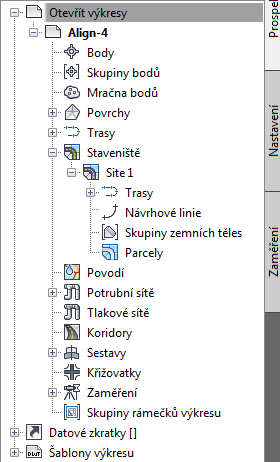

Strom Prospektor
Strom Prospektor slouží ke správě a pro přístup k výkresu a objektům projektu.
Následující ilustrace ukazuje rozbalený strom Prospektor pro výkres:
