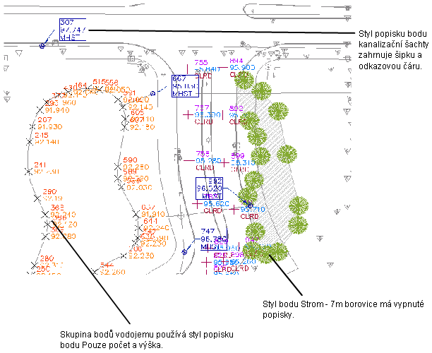

Zobrazení a označení bodů popisky
Chcete-li určovat vzhled symbolu bodu ve výkresu, vyberte výchozí symbol bodu nebo symbol bodu vytvořte.
Příklady stylů popisků bodu
Body můžete automaticky označit předdefinovanými kritérii popisků v době, kdy je vytváříte ve výkresu.
