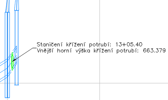

Přidání popisku k umístění v zobrazení profilu, kde se potrubí v potrubních sítí kříží s trasou
  1. Vytvořte návrh potrubní sítě a přidejte jej do zobrazení profilu.
    Tip: Potrubní síť můžete přidat do zobrazení profilu při vytváření zobrazení profilu nebo můžete k přidání součástí do existujícího zobrazení profilu použít příkaz Kreslit součásti v profilu.
  2. Upravte styl potrubí tak, aby byly komponenty křížení potrubí viditelné v zobrazení profilu. Na kartě Zobrazení v dialogu Styl potrubí vyberte u položky Směr zobrazení možnost Profil a pak zkontrolujte, zda komponenty křížení potrubí, které chcete zobrazit, jsou nastaveny jako viditelné.
  3. Nastavte styl popisku profilu křížení potrubí. V Prostoru nástrojů je k dispozici kolekce popisků pro styly popisků. Na kartě Nastavení rozbalte položku Potrubí Popisky Profil křížení a pomocí místní nabídky vytvořte nebo upravte styl popisku. Editor komponent textu obsahuje několik vlastností křížení potrubí, které můžete použít k přidání popisků k informacím o staničení nebo výšce křížení potrubí.
  4. Vyberte potrubní síť, pro kterou chcete zobrazit kontextový pás karet Potrubní síť.
  5. Klikněte na panel Popisky a tabulky Přidat popisky a potom vyberte položku Profil celé sítě nebo Profil jedné součásti. Můžete také podle potřeby přetáhnout popisek mimo potrubí tak, jak je znázorněno na následujícím obrázku.
    Pokud je křížení potrubí přesunuto do jiného staničení podél trasy, budou popisky aktualizovány pomocí nových informací o staničení a výšce.

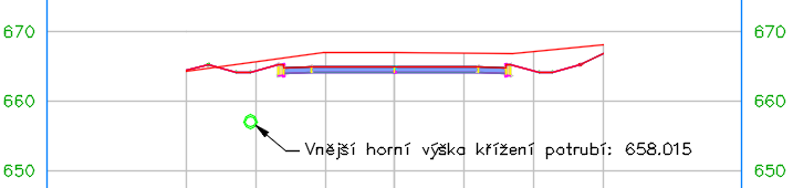

Přidání popisku k umístění v zobrazení příčného řezu, kde potrubí v potrubních sítích kříží stopu příčného řezu
  1. Vytvořte návrh potrubní sítě a přidejte jej do zobrazení příčných řezů.
    Tip: Potrubní síť můžete přidat do zobrazení příčných řezů při vytvoření zobrazení příčného řezu nebo úpravou vlastností existujícího zobrazení příčného řezu nebo skupiny příčných řezů.
  2. Upravte styl potrubí tak, aby byly komponenty potrubí viditelné v zobrazení příčného řezu. Na kartě Zobrazení v dialogu Styl potrubí vyberte u položky Směr zobrazení možnost Příčný řez a pak zkontrolujte, zda komponenty potrubí, které chcete zobrazit, jsou nastaveny jako viditelné.
  3. Nastavte styl popisku příčného řezu křížení potrubí. V Prostoru nástrojů je k dispozici kolekce popisků pro styly popisků. Na kartě Nastavení rozbalte položku Potrubí Popisky Příčný řez křížení a pomocí místní nabídky vytvořte nebo upravte styl popisku. Editor komponent textu obsahuje několik vlastností, které můžete použít k přidání popisků k informacím o výšce křížení potrubí.
  5. Klikněte na panel Popisky a tabulky Přidat popisky a potom vyberte položku Příčný řez celé sítě nebo Příčný řez jedné součásti. Můžete také podle potřeby přetáhnout popisek mimo potrubí tak, jak je znázorněno na následujícím obrázku.
    Pokud je křížení potrubí přesunuto do jiné výšky, budou popisky aktualizovány pomocí nových informací.
