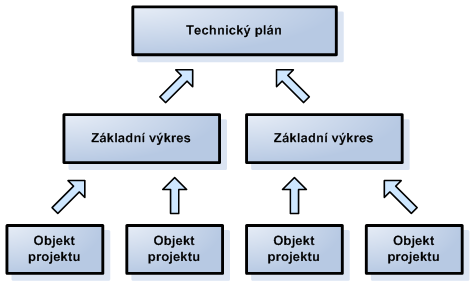

Data lze v rámci projektu sdílet třemi základními způsoby. Tyto způsoby bývají rovněž označovány jako typy datových referencí:
Podrobný popis jednotlivých způsobů, včetně výhod, omezení a nejlepších metod, naleznete v tématech ke správě projektu v dokumentu AutoCAD Civil 3D – příručka nejlepších metod.
Osvědčený postup, který je společný pro všechny struktury projektu, spočívá v uspořádání jednotlivých objektů návrhu (například tras a povrchů) do samostatných výkresů. V průběhu návrhu jsou v základním výkresu vytvářeny reference na tyto objekty. Kompletní inženýrská dokumentace a finální výrobní výkresy jsou připraveny pomocí referencí na objekty a referencí na výkresy.
