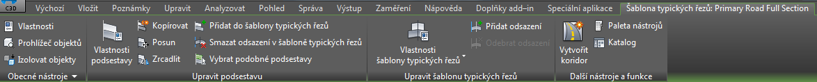

Kontextové karty vybraného objektu (zelená)
Kontextové karty, které se zobrazí, pokud vyberete některý objekt, mají zelenou barvu pozadí. Pokud například vyberete objekt šablony typických řezů, zobrazí se kontextová karta Šablona typických řezů. Tato karta má zelenou barvu pozadí.
Následující obrázek znázorňuje kontextovou kartu vybraného objektu šablony typických řezů.

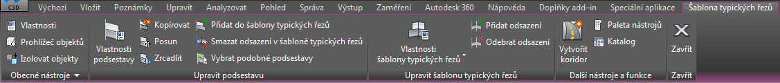

Kontextové karty nevybraného objektu (fialová)
Kontextové karty, které se zobrazí, není-li vybrán žádný objekt, mají fialovou barvu pozadí. Pokud například klepnete na tlačítko Šablona typických řezů na kartě Změnit, zobrazí se kontextová karta Šablona typických řezů nevybraného objektu, která má fialovou barvu pozadí. Tím se zpřístupní všechny příkazy související s šablonami typických řezů, aniž je nutné vybrat některou šablonu typických řezů ve výkresu.
Následující obrázek znázorňuje příklad kontextové karty, která se zobrazí, není-li vybrán žádný objekt.
Kontextové karty nevybraného objektu obsahují na konci tlačítko Zavřít, které slouží k jejich zavření. Pokud je tato karta zobrazena a vyberete určitý objekt, karta nevybraného objektu se automaticky zavře a nahradí kontextovou kartou vybraného objektu.

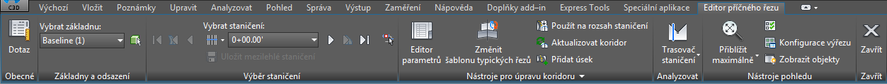

Karta Editor příčných řezů (modrá)
Protože chování pásu karet se mírně odlišuje od dvou předchozích popsaných typů, má karta Editor příčného řezu svou vlastní jedinečnou modrou barvu pozadí.
