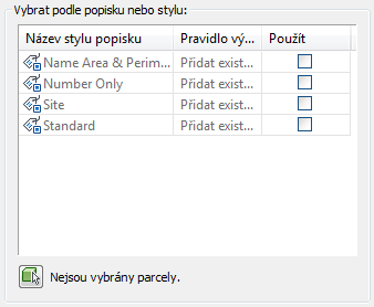

V následujícím obrázku je znázorněna část Výběr v dialogu Přidat tabulku.
Chcete-li do tabulky přidat všechny popisky s určitým názvem stylu popisku, zaškrtněte políčko Použít vedle názvu stylu popisku. Při použití tohoto způsobu jsou všechny popisky přepnuty do režimu štítku a podřazený styl není vytvořen.
Chcete-li do tabulky přidat vybrané popisky určitého stylu, klepněte na tlačítko a potom klepněte na popisky. Pokud ve výkresu vyberte popisek, který se nenachází v režimu zobrazení štítku, zobrazí se dialog s informací, že popisek není aktuálně v režimu štítku a dotazem, zda chcete vytvořit nový podřazený styl.
Pokračujte klepnutím na tlačítko Ano (pokud klepnete na tlačítko Ne, nebude podřazený styl vytvořen a popisek nebude přidán do tabulky). Při klepnutí na tlačítko Ano je vytvořen podřízený styl aktuálního stylu popisku ve formátu <název stylu>. Štítek.1.
