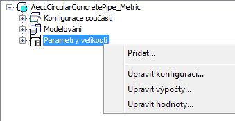

  7. V okně prohlížeče Skupina součástí klepněte pravým tlačítkem myši na uzel Parametry velikosti a klepněte na příkaz Upravit hodnoty.

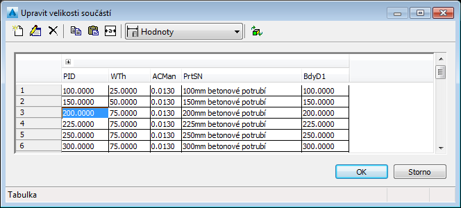

  8. V dialogu Upravit velikosti součástí vyhledejte hodnotu (hodnoty) parametru, které chcete upravit.
  9. Upravte hodnoty podle níže uvedeného popisu:
    Hodnoty potrubí
    • Chcete-li změnit hodnoty velikosti potrubí, vyberte buňku řádku a velikosti. Poklepáním proveďte úpravy.
    • Chcete-li odstranit řádek velikosti, vyberte řádek a klepněte na tlačítko Odstranit v dialogu Upravit velikosti součástí.
    • Chcete-li přidat řádek velikosti, vyberte nejbližší velikost a klepněte na tlačítko Nový v dialogu Upravit velikosti součástí a pak upravte hodnoty v novém řádku.
    Hodnota stavebního objektu
    • Chcete-li upravit hodnoty seznamu pro velikosti stavebního objektu, vyberte buňku a klepněte na tlačítko Nový v dialogu Upravit velikosti součástí.
  10. Po dokončení úprav velikostí klepněte v dialogu Upravit velikosti součástí na tlačítko OK.
  8. V dialogu Upravit velikost součástí klepněte na tlačítko Automaticky nastavit velikost textu sloupce a pak vyhledejte hodnoty Vnitřní průměr potrubí (PID) a Tloušťka stěny (WTh).
  9. V tabulce vyberte libovolný řádek a v dialogu Upravit velikosti součástí klepněte na tlačítko Nový . Vybraný řádek se zkopíruje do tabulky.
  10. V novém řádku tabulky upravte hodnoty PID a WTh poklepáním a zadáním nových hodnot.
  11. Po dokončení úprav velikostí klepněte v dialogu Upravit velikosti součástí na tlačítko OK.
