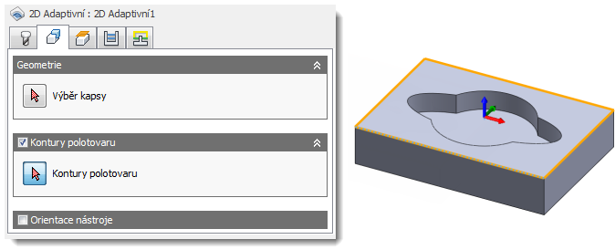

V aplikaci Inventor HSM Expressmůžete provádět operace obrábění plochy pomocí 2D adaptivního obrábění následujícím způsobem:
  1. Na kartě Geometrie aktivujte možnost Kontury materiálu, klikněte na tlačítko Výběry materiálu a vyberte konturu materiálu pro operaci obrábění plochy.
    Výběr kontury materiálu
Výsledná trajektorie nástroje bude podobná té, která je znázorněna na obrázku níže:
2D adaptivní trajektorie nástroje pro operaci obrábění plochy
