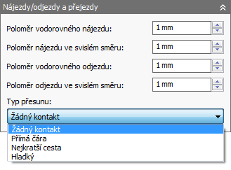

Aplikace Inventor HSM Express podporuje v závislosti na strategii obrábění čtyři různé typy přejezdů mezi řeznými průchody.
Typ přejezdu se nastavuje na kartě Napojování.
Výběr typu přejezdu
