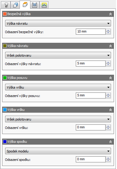

Na kartě Výšky můžete řídit oblast obrábění podle hloubky pro většinu strategií obrábění. Oblast obrábění je definována parametry Horní výška a Dolní výška. Na kartě Výšky lze řídit také návraty, a to nastavením parametrů Výška volného prostoru, Výška návratua Výška posuvu.. Každá výška je definována velikostí odsazení a režimem, který informuje, ze které další výšky se dané odsazení používá. Absolutní výšky se vždy vztahují k počátku operace, který je ve výchozím nastavení v pracovním souřadnicovém systému definovaném v nastavení.
Karta Výšky
Aktuálně vybraná výška je automaticky zobrazena v náhledu, jak je zobrazeno na následujícím obrázku. Rozměry roviny jsou odvozeny od ohraničujícího kvádru vybrané geometrie.
Náhled horní roviny
Každá výška (úroveň) podporuje podmnožinu následujících režimů:
Každý z těchto režimů klade asociovanou výšku do relativního režimu, ve kterém se výška vztahuje k vybrané výšce.
Pokud například vyberete možnost Výška návratu v rozevíracím seznamu Výška volného prostoru a odsazení výšky volného prostoru je 5 mm, skutečná výška volného prostoru bude 5 mm nad výškou návratu.
Všechny režimy výšky jsou plně asociativní, takže se výšky automaticky aktualizují, když se změní model a materiál.

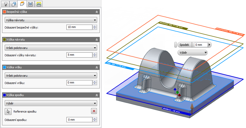

Výšky lze nastavit jako relativní k libovolnému vybrat bodu, hraně nebo ploše, které lze vybrat na modelu, a to pomocí nastavení Výběr. Zjednodušením je, že při nastavení výšky z elementu není nutné nejprve vybrat možnostVýběr. Místo toho se stačí pouze zaměřit na výšku, kterou chcete nastavit, kliknout na pole odsazení výšky a poté vybrat prvek v modelu.
Výběr plochy v modelu jako dolní výšky pro strategii dokončení Kontura

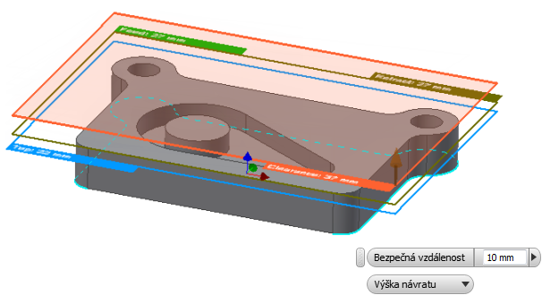

Miniaturní panel nástrojů Výšky
Vedle nastavení výšek na kartě Výšky můžete také vybrat rovinu výšky v grafickém okně a poté pomocí miniaturního panelu nástrojů vyberete požadovanou výšku vzhledem k jiné a zadáte hodnotu odsazení.
Chcete-li použít miniaturní panel nástrojů, postupujte následovně:
  1. V dialogu Operace klikněte na kartu Výšky.
    Všechny roviny výšky, které lze vybrat, se zobrazí v grafickém okně. Výška volného prostoru je oranžová, Výška návratu je olivově zelená, Výška posuvu je zelená, Horní výška je světle modrá a Dolní výška je tmavě modrá.

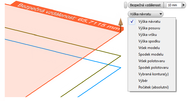

  2. Klikněte na rovinu výšky, kterou chcete nastavit. Poblíž kurzoru se zobrazí miniaturní panel nástrojů. Ve výše uvedeném příkladu byla vybrána možnost Výška volného prostoru .
  3. Pomocí rozevíracího seznamu vyberte výšku, ke které má být vybraná rovina výšky nastavena jako relativní.
  4. Do číselného pole na miniaturního panelu nástrojů zadejte požadovanou hodnotu odsazení nebo dynamicky přetáhněte manipulátor šipky k požadované výšce.
