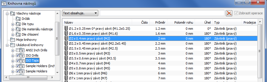

Aplikace Inventor HSM Express vám umožní pomocí zvláštních složek vyhledávání rychle zobrazit všechny nástroje, které vás zajímají.
Po výběru složky vyhledávání Všechny nástroje v horní části stromu Knihovna nástrojů budou v seznamu nástrojů na pravé straně zobrazeny všechny nástroje ze všech knihoven. Pokud vyberete kteroukoliv ze složek vyhledávání pod položkou Všechny nástroje, seznam je okamžitě aktualizován a zobrazí pouze nástroje odpovídající vybrané složce vyhledávání.

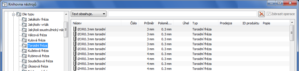

Příklad: Po výběru složky Podle typu > Torická fréza budou zobrazeny pouze torické nástroje.
Zobrazení pouze torických nástrojů

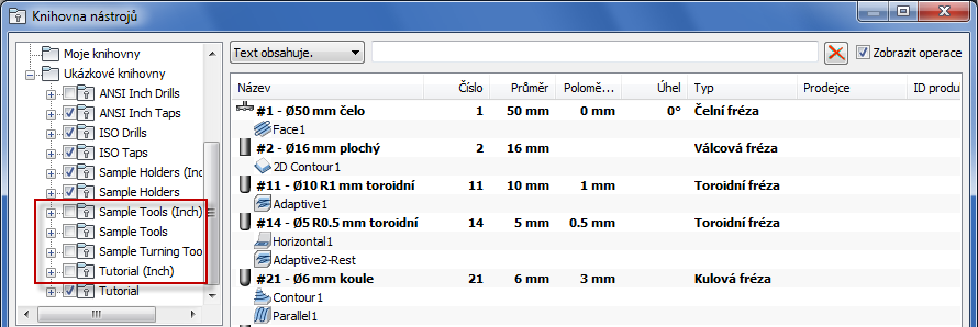

Chcete-li vyloučit nástroje z určitých knihoven, můžete tyto knihovny odebrat z filtru a výsledků vyhledávání tak, že zrušíte zaškrtnutí políčka přední těmito knihovnami.
Poznámka: Nástroje ve odebraných knihovnách můžete stále zobrazit a vybrat, a to přímým výběrem dané knihovny.
Vyloučení nástrojů ze vzorových knihoven

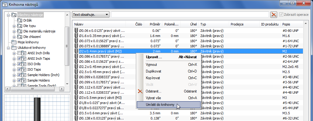

Při použití funkce Složka vyhledávání můžete otevřít odpovídající knihovnu, ve které je daný nástroj uložen. Jednoduše klikněte pravým tlačítkem na nástroj a v místní nabídce vyberte položku Vyhledat v knihovně.
Možnost Vyhledat v knihovně
Takto bude vybrána knihovna ve stromu a vyhledán příslušný nástroj.
