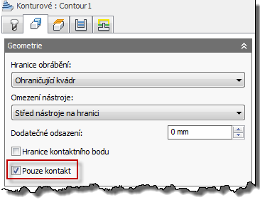

Většina 3D dokončovacích strategií v aplikaci Inventor HSM Express (Konturové, Rovnoběžné atd.) má na kartě Geometrie nastavení s názvem Pouze kontakt.
Nastavení Pouze kontakt
Možnost Pouze kontakt určuje, zda by trajektorie nástroje měla být vytvořena, když nástroj není v kontaktu s obráběným povrchem. Ve výchozím nastavení je tato možnost povolena a vytvoří trajektorii nástroje podobnou té, která je zobrazena níže:
