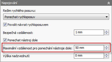

Vzdálenost pro ponechání nástroje dole
Aplikace Inventor HSM Express umožňuje řídit ponechání nástroje dole nastavením možnosti Maximální vzdálenost pro ponechání nástroje dole, což snižuje počet návratů. Toto nastavení se nachází na kartě Napojení.
Zaškrtnutím políčka Ponechat nástroj dole a obnovením níže uvedené operace trajektorie nástroje dosáhnete následujících výsledků.
Trajektorie nástroje 2D kapsa s „krátkou“ a „dlouhou“ vzdáleností pro ponechání nástroje dole
Zapamatujte si: V případě možnosti 2D kontura a 2D kapsa je nutné zaškrtnout políčko Ponechat nástroj dole, abyste mohli nastavit hodnotu možnosti Maximální vzdálenost pro ponechání nástroje dole. V případě ostatních strategií bude příkaz Ponechat nástroj dole vždy aktivní, ale můžete nastavit vzdálenost pro ponechání nástroje dole na hodnotu 0 a tím vždy vynutit návrat.
