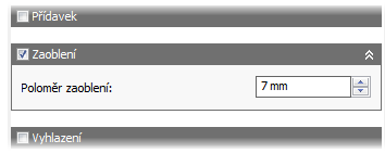

Aplikace Inventor HSM Express nabízí funkci zaoblení trajektorie nástroje, která je užitečná při vyhýbání se ostrým rohům na trajektoriích nástroje během 3D dokončování. Použitím zaoblení lze omezit ostré otočky v trajektorii nástroje. To umožní řídicímu systému CNC udržení vyšší rychlosti posuvu a zabraňuje vzniku stop na obráběné součásti.
Část Zaoblení a parametr Poloměr zaoblení se nachází na kartě Průchody mezi částmi Přídavek a Vyhlazení.
