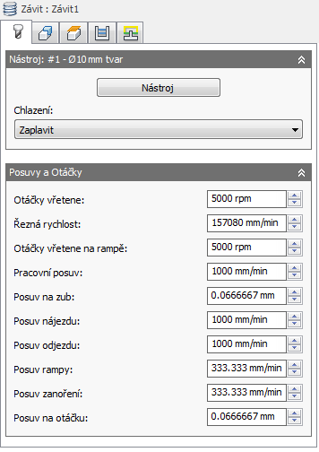

Nastavení na kartě Nástroj
Chladivo:
Jedná se o typ chladiva použitého s nástrojem.
Rychlost vřetena:
Jedná se o rotační rychlost vřetena.
Povrchová rychlost:
Jedná se o rychlost vřetena, která je vyjádřena jako rychlost nástroje na povrchu.
Rychlost vřetena na rampě:
Jedná se o rotační rychlost vřetena při provádění pohybů na rampě.
Rychlost řezného posuvu:
Jedná se o posuv použitý při řezání.
Posuv na zub:
Jedná se o rychlost řezného posuvu, která je vyjádřena jako hodnota posuvu na zub.
Rychlost posuvu při nájezdu:
Jedná se o posuv použitý při nájezdu do řezného pohybu.
Rychlost posuvu při odjezdu:
Jedná se o posuv použitý při odjezdu z řezného pohybu.
Rychlost posuvu rampy:
Jedná se o posuv použitý při provádění spirálovitého rampování do polotovaru.
Rychlost posuvu při zanoření:
Jedná se o posuv použitý při zanořování do polotovaru.
Posuv na rotaci:
Jedná se o rychlost posuvu při zanoření, která je vyjádřena jako hodnota posuvu na rotaci.

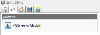

Nastavení na kartě Geometrie

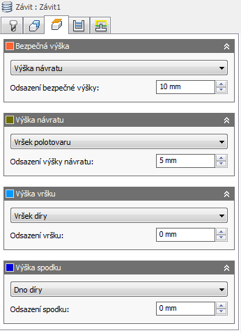

Nastavení na kartě Výšky
Výška volného prostoru
Výška volného prostoru je první výškou, do které se nástroj přesune rychloposuvem při přechodu na začátek trajektorie nástroje.
Odsazení výšky volného prostoru:
Použije se odsazení bezpečné výšky, které je ovlivněno tím, jaký režim bezpečné výšky byl vybrán v rozevíracím seznamu výše.
Výška návratu
Režim výšky návratu nastaví výšku, do které se nástroj posune před dalším řezným průchodem. Režim výšky návratu musí být nastaven na hodnotu vyšší, než je nastaveno u parametrů Výška posuvu a Horní část. Režim výšky návratu se používá spolu s následným odsazením ke stanovení výšky.
Výška návratu
Odsazení výšky návratu:
Použije se odsazení výšky návratu, které je ovlivněno tím, jaký režim výšky návratu byl vybrán v rozevíracím seznamu výše.
Horní výška
Režim horní výšky nastaví výšku, která popisuje horní část řezu. Režim horní výšky by měl být nastaven na hodnotu, která je nižší než hodnota parametru Dolní část. Režim horní výšky se používá spolu s následným odsazením ke stanovení výšky.
Horní výška
Horní odsazení:
Použije se horní odsazení, které je ovlivněno tím, jaký režim horní výšky byl vybrán v rozevíracím seznamu výše
Dolní výška
Režim výšky spodku určuje konečnou výšku či hloubku obrobení a nejnižší hloubku, do které nástroj v polotovaru sestoupí. Režim výšky spodku musí být nastaven na hodnotu, která je nižší než hodnota parametru Horní část. Režim výšky spodku se používá spolu s následným odsazením ke stanovení výšky.
Dolní výška
Dolní odsazení:
Použije se dolní odsazení, které je ovlivněno tím, jaký režim výšky spodku byl vybrán v rozevíracím seznamu výše.

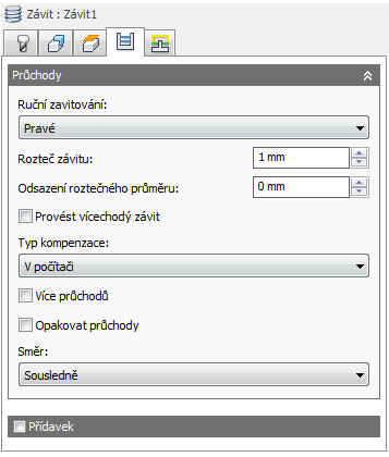

Nastavení na kartě Průchody
Odsazení roztečného průměru:
Vytvoří kladné nebo záporné odsazení průměru od vybrané geometrie.
Ruční závitování:
Stoupání závitu:
Určuje stoupání závitu.
Vícenásobné průchody
Tuto možnost povolte, chcete-li zadat hodnotu stranového kroku.
Stranový krok:
Jedná se o maximální vzdálenost mezi dokončovacími průchody.
Počet stranových kroků:
Jedná se o počet hrubovacích kroků.
Provést vícechodý závit
Tuto možnost povolte, chcete-li zadat počet závitů.
Počet závitů:
Určí počet závitů.
Typ kompenzace:
Určí typ kompenzace.
Poznámka: Řídicí kompenzace (včetně možností Opotřebení a Obrácené opotřebení) se provádí pouze u dokončovacích průchodů.
Opakovat průchody
Tuto možnost povolte, chcete-li provést poslední dokončovací průchod dvakrát, a odebrat tak materiál polotovaru, který zbyl v důsledku vychýlení nástroje.
Směr:
Možnost Směr umožňuje určit, zda se má aplikace Inventor HSM Express pokusit zachovat sousledné, nebo nesousledné frézování.
Zapamatujte si: V závislosti na geometrii není vždy možné dodržet sousledné nebo nesousledné frézování na celé dráze nástroje.
Sousledné
Chcete-li obrobit všechny průchody v jednom směru, vyberte možnost Sousledné. Při použití této metody se aplikace Inventor HSM Express pokusí použít sousledné frézování vzhledem k vybraným hranicím.
Sousledné
Nesousledné
Tato možnost obrací směr dráhy nástroje ve srovnání s možností Sousledné a vytváří dráhu nástroje pro nesousledné frézování.
Nesousledné
Přídavek
Kladný
Kladný přídavek – určuje množství materiálu polotovaru zbylého po operaci, který má být odebrán následnými hrubovacími či dokončovacími operacemi. U hrubovacích operací se ve výchozím nastavení ponechá malé množství materiálu.
Žádný
Žádný přídavek – odstraní veškerý přebytečný materiál až k vybrané geometrii.
Záporný
Záporný přídavek – odstraní materiál za povrchem nebo hranicí součásti. Tato technika se často používá při obrábění elektrodou, kde zohledňuje jiskřiště a umožňuje splnit toleranční požadavky součásti.
Radiální (stěna) přídavek
Parametr Radiální přídavek určuje množství materiálu, který se má ponechat v radiálním (kolmo k ose nástroje) směru, tj. na straně nástroje.
Radiální přídavek
Radiální a axiální přídavek
V důsledku stanovení kladného radiálního přídavku bude na svislých stěnách a strmých oblastech součásti ponechán materiál.
V případě povrchů, které nejsou přesně svislé, bude aplikace Inventor HSM Express interpolovat mezi axiální (dno) a radiální hodnotou přídavku, aby se materiál polotovaru zbylý v radiálním směru na těchto površích mohl lišit od určené hodnoty v závislosti na spádu povrchu a hodnotě axiálního přídavku.
Změnou radiálního přídavku se automaticky nastaví axiální přídavek na stejnou hodnotu, pokud ovšem hodnotu axiálního přídavku nezadáte ručně.
U dokončovacích operací je výchozí hodnota 0 mm/0", tj. nebude ponechán žádný materiál.
U hrubovacích operací se ve výchozím nastavení ponechá malé množství materiálu, který lze odebrat později pomocí jedné nebo více dokončovacích operací.
Záporný přídavek
Při použití záporného přídavku operace obrábění odstraní více hmoty z polotovaru než z tvaru modelu. Toho lze využít pro elektrody s jiskřištěm, kde velikost jiskřiště odpovídá zápornému přídavku.
Radiální i axiální přídavek může být záporný. Záporný radiální přídavek však musí být menší než poloměr nástroje.
Při použití kulového nebo toroidního řezacího nástroje se záporným přídavkem, který je větší než poloměr rohu, musí být záporný axiální přídavek menší nebo roven poloměru rohu.

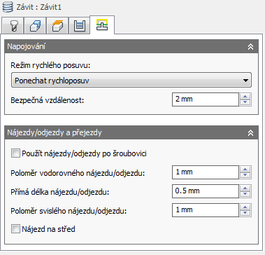

Nastavení na kartě Napojování
Režim vysoké rychlosti posuvu:
Určuje, kdy mají být rychloposuvy ve výstupu jako skutečné rychloposuvy (G0) a kdy mají být ve výstupu jako pohyby s vysokou rychlostí posuvu (G1).
Tento parametr se obvykle nastavuje, aby nedocházelo ke kolizím u strojů, které při rychloposuvu provádějí pohyby „dog-leg“.
Vysoká rychlost posuvu:
Rychlost posuvu, která se používá pro výstup rychloposuvů jako G1 místo G0.
Bezpečná vzdálenost:
Minimální vzdálenost mezi povrchy nástroje a součásti při pohybech návratu. Vzdálenost je měřena po použití přídavku. Pokud byl tedy použit záporný přídavek, je třeba věnovat pozornost tomu, aby byla bezpečná vzdálenost dostatečně velká a zamezila jakýmkoli kolizím.
Použít šroubovicové nájezdy nebo odjezdy
Tuto možnost povolte, chcete-li místo kruhových pohybů nájezdu/odjezdu použít šroubovicové nájezdy/odjezdy.
Poloměr vodorovného nájezdu:
Určuje poloměr pohybů vodorovných nájezdů.
Poloměr vodorovného odjezdu:
Určuje poloměr pohybů vodorovných odjezdů.
Délka lineárního nájezdu nebo odjezdu:
Určuje délku lineárního nájezdu nebo odjezdu.
Poloměr svislého nájezdu:
Jedná se o poloměr svislého oblouku, který vyhlazuje vstupní pohyb při přechodu ze vstupního pohybu na samotnou dráhou nástroje.
Poloměr svislého odjezdu:
Určuje poloměr svislého odjezdu.
Nájezd nebo odjezd na střed
Stanoví, že má být pohyb nájezdu nebo odjezdu veden do středu geometrie.
