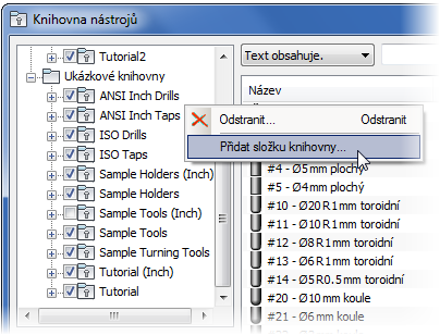

Chcete-li mít knihovny nástrojů uložené v jiné složce v počítači nebo síti, můžete další složky knihovny přidat kliknutím pravým tlačítkem myši na strom knihovny a výběrem možnosti Přidat složku knihovny z místní nabídky.
Přidání složky knihovny
Následně se zobrazí standardní dialog Najít složku, který umožňuje vybrat existující složku nebo vytvořit novou. Jakmile složku přidáte, můžete ji vhodně pojmenovat. Na obrázku níže byla nová složka knihovny přejmenována na Knihovny nástrojů na serveru, aby bylo zřejmé, že se tyto knihovny nástrojů nacházejí na serveru.
