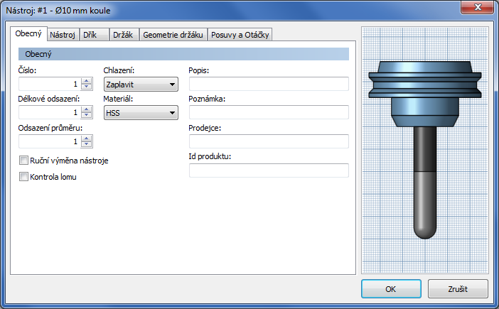

Nastavení na kartě Obecné
Číslo:
Jedná se o číslo, které se použije k výběru nástroje na stroji CNC.
Délkové odsazení:
Jedná se o index odsazení délky nástroje. Tento parametr se obvykle nastavuje při používání nástrojů s více špičkami indexovanými podle délky.
Odsazení průměru:
Jedná se o index odsazení průměru nástroje.
Ruční výměna nástroje
Tuto možnost povolte, chcete-li vynutit ruční výměnu nástroje u stroje s automatickou výměnou nástrojů.
Kontrola poškození
Tuto možnost povolte, chcete-li po použití nástroje zkontrolovat jeho poškození.
Chladivo:
Jedná se o typ chladiva použitého s nástrojem.
Materiál:
Jedná se o materiál nástroje.
Popis:
Jedná se o textový popis nástroje. Tento popis je zahrnut v názvu nástroje, který se zobrazuje v aplikaci Inventor HSM Express.
Komentář:
Jedná se o textový komentář k nástroji. Komentář je obvykle součástí výstupu generovaného postprocesorem.
Dodavatel:
Jedná se o dodavatele nástroje. Slouží k identifikaci konkrétního použitého nástroje.
ID produktu:
Jedná se o identifikátor (ID) nástroje dodavatele. Slouží k identifikaci konkrétního použitého nástroje.

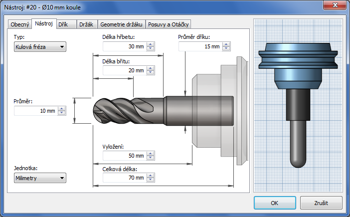

Nastavení na kartě Řezací nástroj
Typ:
Jedná se o typ nástroje.
Průměr:
Jedná se o průměr řezacího nástroje.
Jednotka:
Jedná se o nastavení jednotky nástroje (milimetry nebo palce).
Průměr špičky:
Jedná se o průměr špičky řezacího nástroje.
Poloměr rohu:
Jedná se o poloměr rohu řezacího nástroje.
Úhel zúžení:
Jedná se o úhel zúžení.
Úhel špičky:
Jedná se o úhel špičky nástroje. Tento úhel se používá k výpočtu dodatečné hloubky, která je potřebná k tomu, aby nástroj pronikl do materiálu.
Délka břitu:
Jedná se o délku břitu nástroje.
Délka ramene:
Jedná se o délku hřbetu nástroje.
Délka tělesa:
Jedná se o vyložení nástroje.
Celková délka:
Určuje celkovou délku nástroje.
Průměr dříku:
Jedná se o průměr dříku nebo upínacího trnu nástroje.
Stoupání závitu:
Jedná se o stoupání závitu závitníku určené svislou vzdáleností mezi zuby závitníku.

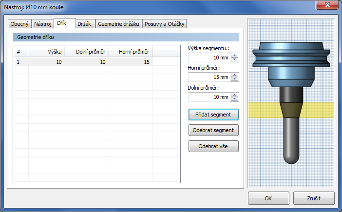

Nastavení na kartě Dřík
Výška segmentu:
Jedná se o výšku vybraného segmentu dříku nástroje.
Horní průměr:
Jedná se o horní průměr vybraného segmentu dříku nástroje.
Dolní průměr:
Jedná se o dolní průměr vybraného segmentu dříku nástroje.

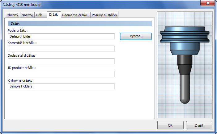

Nastavení na kartě Držák
Popis úchytu:
Jedná se o textový popis úchytu nástroje.
Komentář k úchytu:
Jedná se o textový komentář k úchytu.
Dodavatel úchytu:
Jedná se o dodavatele úchytu nástroje.
ID produktu úchytu:
Jedná se o identifikátor (ID) úchytu nástroje dodavatele.
Knihovna úchytů:
Jedná se o knihovnu, ve které je uložen úchyt nástroje.

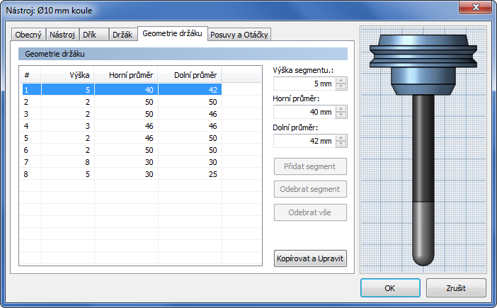

Nastavení na kartě Geometrie úchytu
Výška segmentu:
Jedná se o výšku vybraného segmentu úchytu nástroje.
Horní průměr:
Jedná se o horní průměr vybraného segmentu úchytu nástroje.
Dolní průměr:
Jedná se o dolní průměr vybraného segmentu úchytu nástroje.

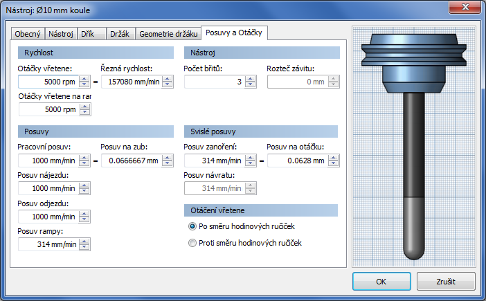

Nastavení na kartě Posuv a rychlost
Skupina Rychlost
Rychlost vřetena:
Jedná se o rotační rychlost vřetena.
Povrchová rychlost:
Jedná se o rychlost vřetena, která je vyjádřena jako rychlost nástroje na povrchu.
Rychlost vřetena na rampě:
Jedná se o rotační rychlost vřetena při provádění pohybů na rampě.
Skupina Řezací nástroj
Počet břitů:
Jedná se o počet řezacích břitů na nástroji.
Stoupání závitu:
Skupina Rychlosti posuvů
Rychlost řezného posuvu:
Jedná se o posuv použitý při řezání.
Posuv na zub:
Jedná se o rychlost řezného posuvu, která je vyjádřena jako hodnota posuvu na zub.
Rychlost posuvu při nájezdu:
Jedná se o posuv použitý při nájezdu do řezného pohybu.
Rychlost posuvu při odjezdu:
Jedná se o posuv použitý při odjezdu z řezného pohybu.
Rychlost posuvu rampy:
Jedná se o posuv použitý při provádění spirálovitého rampování do polotovaru.
Skupina Rychlost svislých posuvů
Rychlost posuvu při zanoření:
Jedná se o posuv použitý při zanořování do polotovaru.
Posuv na rotaci:
Jedná se o rychlost posuvu při zanoření, která je vyjádřena jako hodnota posuvu na rotaci.
Rychlost posuvu při návratu:
Jedná se o posuv, který se používá při návratu a nepoužití rychloposuvu (G0).
Skupina Rotace vřetena
Ve směru pohybu hodinových ručiček
Ve výchozím nastavení je tato možnost zapnuta. Všechny nástroje (kromě levostranných závitníků) se otáčí ve směru pohybu hodinových ručiček (M3).
Proti směru pohybu hodinových ručiček
Pokud je tato možnost vybrána, směr otáčení vřetene se obrátí.
