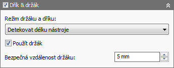

Nastavení Detekovat délku nástroje s volným prostorem úchytu 5 mm

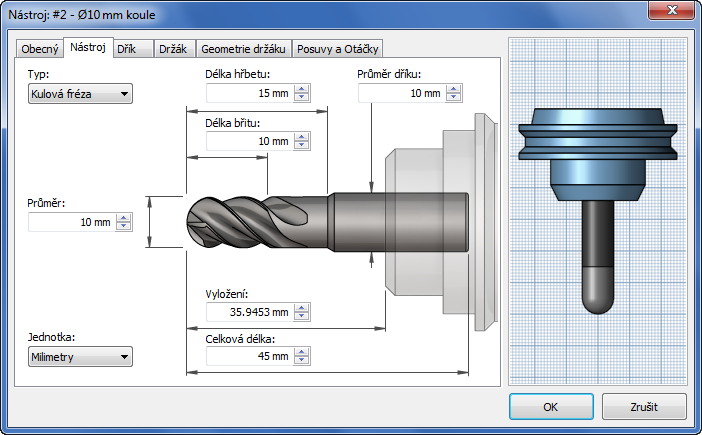

Pokud je nástroj při generování trajektorie nástroje s aktivní možností Detekovat délku nástroje příliš krátký, zanese se do protokolu následující zpráva: Upozornění: Aby se zabránilo kolizi úchytu se součástí, délka nástroje byla aktualizována z 25 mm na 35,9453 mm.
Současně se nástroj aktualizuje.

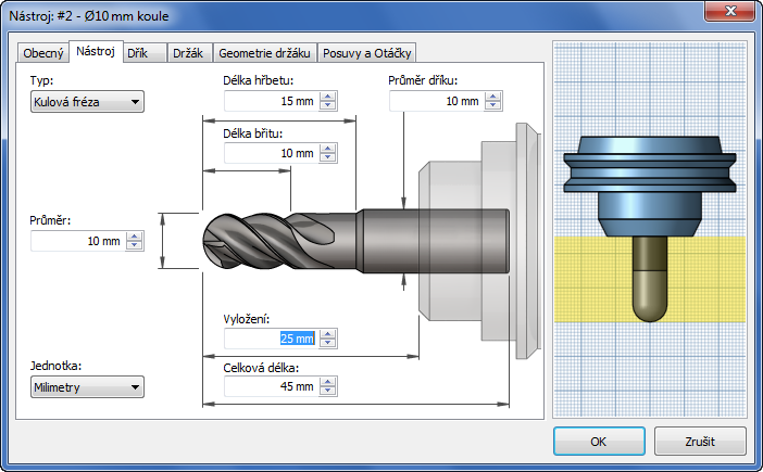

Původní nástroj
Aktualizovaný nástroj
