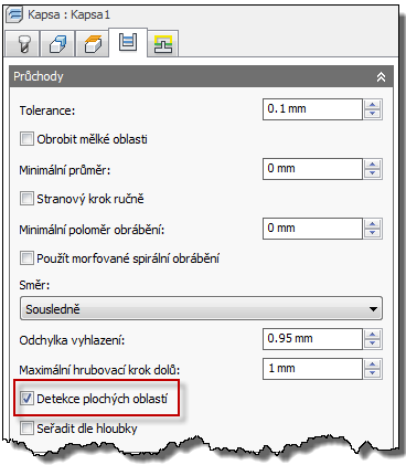

3D obráběcí strategie (Adaptivní obrábění a Kapsovací obrábění) a strategie dokončování Konturové mají na kartě Průchody možnost nastavení Detekce plochých oblastí. Když je tato možnost povolena, strategie zjistí všechny ploché oblasti a upraví snížení tak, aby axiální přídavek na těchto plochých oblastech byl ponechán.
Nastavení Detekce plochých oblastí na kartě Průchody
Na obrázku níže je snížení nastaveno na 1 mm a ponechaný materiál na 0,3 mm. Snížení nesleduje výšky plochých oblastí. Skutečné množství materiálu ponechaného na plochých oblastech proto bude větší než požadované.
Detekce plochých oblastí – zakázáno
Při povolené možnosti Detekce plochých oblastí se každé snížení přizpůsobí tak, aby kopírovalo ploché oblasti a aby požadovaný axiální přídavek odpovídal ponechanému materiálu.
Detekce plochých oblastí – povoleno
