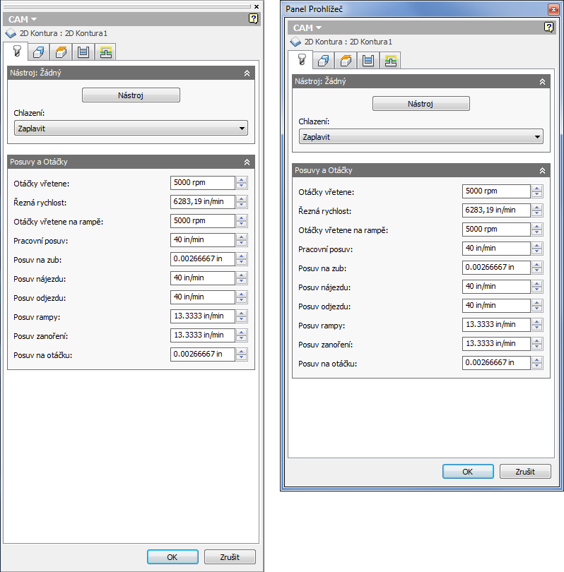

Možnosti polohy dialogu Operace
Dialog Operace za běžných podmínek sdílí stejný prostor jako Prohlížeč CAM. Dialog Operacemůžete oddělit od Prohlížeče CAM a nastavit jej jako plovoucí okno nebo jej ukotvit na pohodlnějším místě. Zde je postup:
Při dalším výběru strategie obrábění se dialog Operace zobrazí nezávisle na Prohlížeči CAM.
Na levé straně dialog Operace sdílí stejný prostor jako Prohlížeč CAM. Na pravé straně se zobrazuje odděleně od Prohlížeče CAM v plovoucím stavu.

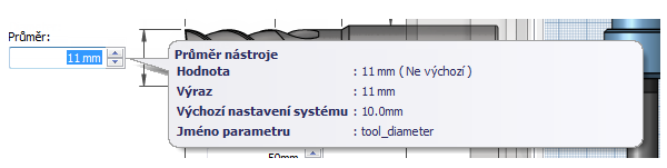

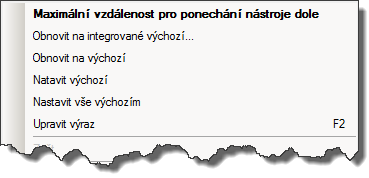

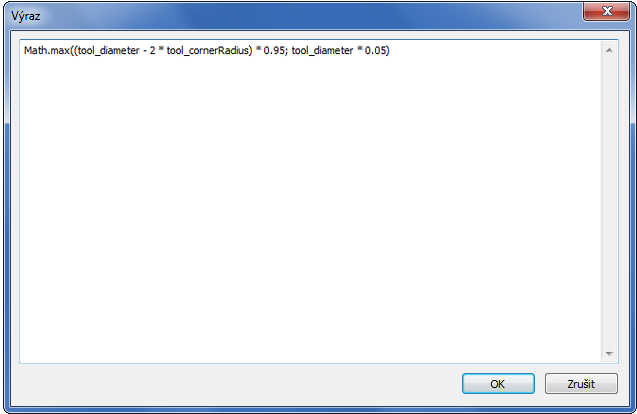

Vytvoření a obnovení výchozích hodnot parametrů
Do té míry, do jaké je to možné, poskytuje aplikace Inventor HSM Express fungující výchozí hodnoty pro všechny parametry strategie v dialogu Operace. Pokud kliknete pravým tlačítkem na název parametru, zobrazíte níže znázorněnou místní nabídku, v níž můžete ovládat výchozí hodnoty parametrů.
V horní části místní nabídky se zobrazí aktuální název parametru (tučně). Ostatní položky nabídky nabízí následující možnosti:
