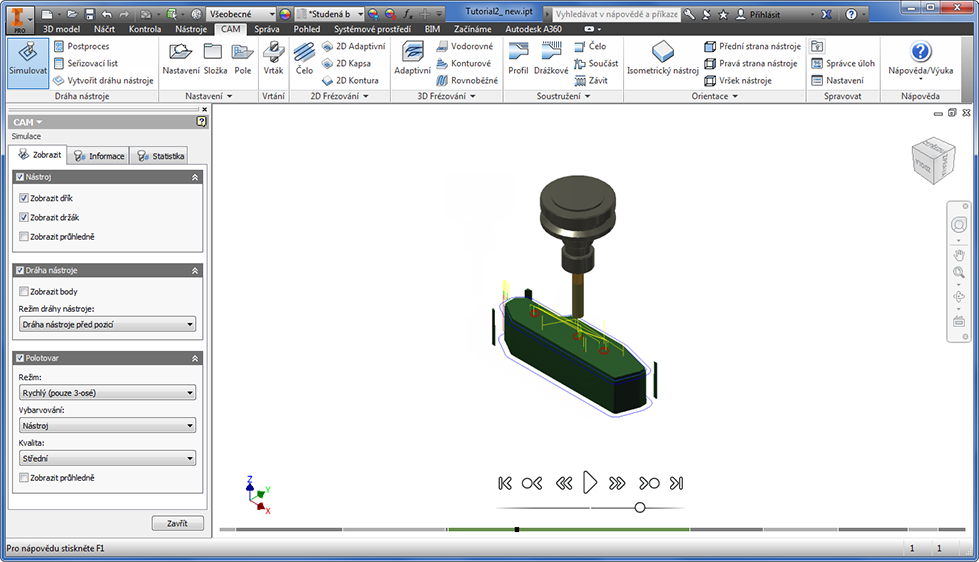

simulace
Po vygenerování dráhy nástroje lze výsledek zkontrolovat pomocí integrovaného nástroje Simulovat. Pohyb nástroje je simulován pomocí funkce Přehrát. Nastavit lze mnoho různých možností, například rychlost a směr simulace, viditelnost nástroje, dříku a držáku nástroje, případně i vybarvení rychloposuvů, nájezdů či odjezdů a řezných pohybů.
Funkce na kartách Informace a Statistika umožňují měřit vzdálenosti a dynamicky zobrazovat všechny důležité informace o nástrojích, posuvu a otáčkách, odhadovaném čase obrábění apod. Obrábění „3+2“ je plně podporováno a v jediné operaci lze kontrolovat více drah nástroje.
Simulace polotovaru
Integrovaná Simulace polotovaru umožňuje zobrazit odstraňování skutečného materiálu polotovaru z objemového bloku materiálu a automaticky kontrolovat, zda nehrozí kolize dříku a upnutí/upínky. Výsledný model základního tělesa lze analyzovat pomocí zbarvení povrchů podle jednotlivých nástrojů použitých k obrobení jednotlivých součástí povrchu.
