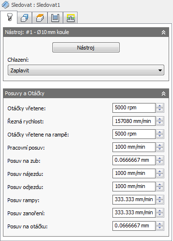

Operace Sledovat umožňuje obrábět podél kontur s různými hodnotami na ose Z a s levou a pravou kompenzací či bez ní. Při použití levé a pravé kompenzace může dojít k odpojení průchodů v rozích z důvodu nenadálých změn hodnot na ose Z.
Nastavení na kartě Nástroj
Chladivo:
Jedná se o typ chladiva použitého s nástrojem.
Rychlost vřetena:
Jedná se o rotační rychlost vřetena.
Povrchová rychlost:
Jedná se o rychlost vřetena, která je vyjádřena jako rychlost nástroje na povrchu.
Rychlost vřetena na rampě:
Jedná se o rotační rychlost vřetena při provádění pohybů na rampě.
Rychlost řezného posuvu:
Jedná se o posuv použitý při řezání.
Posuv na zub:
Jedná se o rychlost řezného posuvu, která je vyjádřena jako hodnota posuvu na zub.
Rychlost posuvu při nájezdu:
Jedná se o posuv použitý při nájezdu do řezného pohybu.
Rychlost posuvu při odjezdu:
Jedná se o posuv použitý při odjezdu z řezného pohybu.
Rychlost posuvu rampy:
Jedná se o posuv použitý při provádění spirálovitého rampování do polotovaru.
Rychlost posuvu při zanoření:
Jedná se o posuv použitý při zanořování do polotovaru.
Posuv na rotaci:
Jedná se o rychlost posuvu při zanoření, která je vyjádřena jako hodnota posuvu na rotaci.

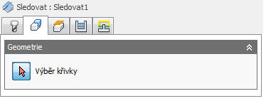

Nastavení na kartě Geometrie

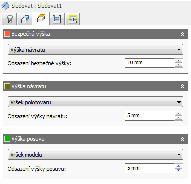

Nastavení na kartě Výšky
Výška volného prostoru
Výška volného prostoru je první výškou, do které se nástroj přesune rychloposuvem při přechodu na začátek dráhy nástroje.
Odsazení výšky volného prostoru:
Použije se odsazení bezpečné výšky, které je ovlivněno tím, jaký režim bezpečné výšky byl vybrán v rozevíracím seznamu výše.
Výška návratu
Režim výšky návratu nastaví výšku, do které se nástroj posune před dalším řezným průchodem. Režim výšky návratu musí být nastaven na hodnotu vyšší, než je nastaveno u parametrů Výška posuvu a Horní část. Režim výšky návratu se používá spolu s následným odsazením ke stanovení výšky.
Výška návratu
Odsazení výšky návratu:
Použije se odsazení výšky návratu, které je ovlivněno tím, jaký režim výšky návratu byl vybrán v rozevíracím seznamu výše.
Výška posuvu
Režim výšky posuvu nastaví výšku, do které se nástroj rychloposuvem přesune před změnou rychlosti na rychlost posuvu nebo zanoření do součásti. Režim výšky posuvu by měl být nastaven na hodnotu, která je vyšší než hodnota parametru Horní část. Vrtací operace tuto výšku použije jako počáteční výšku posuvu a jako výšku návratu přerušení záběru. Režim výšky posuvu se používá spolu s následným odsazením ke stanovení výšky.
Výška posuvu
Odsazení výšky posuvu:
Použije se odsazení výšky posuvu vztahující se k výběru režimu výšky posuvu ve výše uvedeném rozevíracím seznamu.

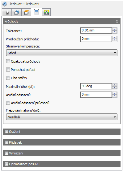

Nastavení na kartě Průchody
Tolerance:
Jedná se o toleranci použitou při linearizaci geometrie, například spline nebo elips. Tolerance je brána jako maximální vzdálenost tětivy.
Volná tolerance 0,100
Těsná tolerance 0,001
Konturovací pohyby stroje CNC jsou řízeny pomocí příkazů čar G1 a oblouků G2 a G3. Systém CAM toho dosáhne tím, že linearizuje dráhy nástroje na křivkách spline a povrchu, a tímto způsobem je aproximuje. Vytvoří se mnoho segmentů krátkých čar, které utvoří přibližnou podobu požadovaného tvaru. Přesnost, s jakou dráha nástroje odpovídá požadovanému tvaru, značně závisí na počtu použitých čar. Čím více je čar, tím více se dráha nástroje přiblíží jmenovitému tvaru spline nebo povrchu.
Nedostatek dat
Je lákavé používat vždy velmi těsné tolerance, existují však i stinné stránky tohoto postupu: delší časy výpočtu dráhy nástroje, velké soubory G-funkcí a velmi krátké pohyby po čarách. První dva problémy nejsou nijak závažné, protože aplikace Inventor HSM Express provádí výpočty velmi rychle a většina moderních řídicích systémů disponuje alespoň 1 MB paměti RAM. Krátké pohyby po čarách však mohou v kombinaci s vysokými rychlostmi posuvu vyústit v jev známý jako nedostatek dat.
Nedostatek dat nastane v situaci, kdy je řídicí systém příliš zahlcen daty a nedokáže je zpracovat. Řídicí systémy CNC mohou zpracovat konečný počet řádků kódu (bloků) za sekundu. Může to být pouhých 40 bloků za sekundu v případě starších strojů a 1000 bloků za sekundu u nových strojů, například řídicího systému HAAS Automation. Krátké pohyby po čarách a vysoké rychlosti posuvu mohou žádat rychlost zpracování, která přesahuje možnosti řídicího systému. Když k tomu dojde, musí stroj po každém pohybu počkat na další příkaz z řídicího systému.
Prodloužení průchodu:
Vzdálenost, o kterou se prodlouží průchody za hranice obrábění.
Boční kompenzace:
Určuje směr kompenzace.
Opakovat průchody
Tuto možnost povolte, chcete-li provést poslední dokončovací průchod dvakrát, a odebrat tak materiál polotovaru, který zbyl v důsledku vychýlení nástroje.
Zachovat pořadí
Určuje, že prvky budou obrobeny v pořadí, v jakém byly vybrány. Pokud možnost není vybrána, aplikace Inventor HSM Express provede optimalizaci pořadí obrábění.
Oba směry
Určuje, že se v operaci použije k obrobení otevřených profilů sousledné i nesousledné frézování.
Nevybráno
Vybrané
Poznámka: Tato možnost řídí pouze způsob provedení řezů do více hloubek na jedné otevřené kontuře. Směr řezu ve vícenásobných otevřených konturách není optimalizován.
Maximální úhel (°):
Určuje maximální úhel zanoření průchodů.
Axiální odsazení:
Určuje hodnotu axiálního odsazení dráhy nástroje pro vybranou konturu.
Axiální odsazení průchodů
Tuto možnost povolte, chcete-li provést řezy do více hloubek.
Axiální odsazení průchodů slouží k vytvoření vícenásobných průchodů s odsazením přírůstku na ose Z v mnoha 3D dokončovacích strategiích. Fungují podobně jako vícenásobná dokončovací kroků dolů ve 2D operacích a jsou užitečné při odebírání pevného množství materiálu polotovaru pomocí několika průchodů.
Zakázáno
Tři průchody s axiálním odsazením
Maximální krok dolů:
Určuje maximální krok dolů mezi úrovněmi osy Z při hrubování.
Maximální krok dolů – znázorněno bez dokončovacích kroků dolů
Poznámka: Postupné kroky dolů podél osy Z se provádí podle hodnoty Maximální krok dolů. Poslední hrubovací krok dolů odebere zbývající materiál polotovaru, jakmile bude zbývající materiál polotovaru pod hodnotou možnosti Maximální krok dolů.
Počet kroků dolů:
Určuje požadovaný počet kroků dolů.
Seřadit podle hloubky
Určí, že se průchody mají řadit shora dolů.
Zakázáno
Povoleno
Frézování směrem nahoru nebo dolů:
Tuto možnost použijte, chcete-li jednotlivé průchody rozdělit na segmenty tak, aby byla každá část obrobena pouze sestupnými, nebo pouze vzestupnými pohyby. Je to užitečné při použití řezacích nástrojů s vložkami, které jsou omezeny jen na určitý směr řezání.
Není důležité
Frézování směrem dolů
Přídavek
Kladný
Kladný přídavek – určuje množství materiálu polotovaru zbylého po operaci, který má být odebrán následnými hrubovacími či dokončovacími operacemi. U hrubovacích operací se ve výchozím nastavení ponechá malé množství materiálu.
Žádný
Žádný přídavek – odstraní veškerý přebytečný materiál až k vybrané geometrii.
Záporný
Záporný přídavek – odstraní materiál za povrchem nebo hranicí součásti. Tato technika se často používá při obrábění elektrodou, kde zohledňuje jiskřiště a umožňuje splnit toleranční požadavky součásti.
Radiální (stěna) přídavek
Parametr Radiální přídavek určuje množství materiálu, který se má ponechat v radiálním (kolmo k ose nástroje) směru, tj. na straně nástroje.
Radiální přídavek
Radiální a axiální přídavek
V důsledku stanovení kladného radiálního přídavku bude na svislých stěnách a strmých oblastech součásti ponechán materiál.
V případě povrchů, které nejsou přesně svislé, bude aplikace Inventor HSM Express interpolovat mezi axiální (dno) a radiální hodnotou přídavku, aby se materiál polotovaru zbylý v radiálním směru na těchto površích mohl lišit od určené hodnoty v závislosti na spádu povrchu a hodnotě axiálního přídavku.
Změnou radiálního přídavku se automaticky nastaví axiální přídavek na stejnou hodnotu, pokud ovšem hodnotu axiálního přídavku nezadáte ručně.
U dokončovacích operací je výchozí hodnota 0 mm/0", tj. nebude ponechán žádný materiál.
U hrubovacích operací se ve výchozím nastavení ponechá malé množství materiálu, který lze odebrat později pomocí jedné nebo více dokončovacích operací.
Záporný přídavek
Při použití záporného přídavku operace obrábění odstraní více hmoty z polotovaru než z tvaru modelu. Toho lze využít pro elektrody s jiskřištěm, kde velikost jiskřiště odpovídá zápornému přídavku.
Radiální i axiální přídavek může být záporný. Záporný radiální přídavek však musí být menší než poloměr nástroje.
Při použití kulového nebo toroidního řezacího nástroje se záporným přídavkem, který je větší než poloměr rohu, musí být záporný axiální přídavek menší nebo roven poloměru rohu.
Axiální (dno) přídavek
Parametr Axiální přídavek určuje množství materiálu, který se má ponechat v axiálním směru (podél osy Z), tj. na konci nástroje.
Axiální přídavek
V důsledku stanovení kladného axiálního přídavku bude v mělkých oblastech součásti ponechán materiál.
V případě povrchů, které nejsou přesně vodorovné, bude aplikace Inventor HSM Express interpolovat mezi axiální a radiální (stěna) hodnotou přídavku, aby se materiál polotovaru zbylý v axiálním směru na těchto površích mohl lišit od určené hodnoty v závislosti na spádu povrchu a hodnotě radiálního přídavku.
Záporný přídavek
Při použití záporného přídavku operace obrábění odstraní více materiálu z polotovaru než z tvaru modelu. Toho lze využít pro elektrody s jiskřištěm, kde velikost jiskřiště odpovídá zápornému přídavku.
Radiální i axiální přídavek může být záporný. Při použití kulového nebo toroidního řezacího nástroje se záporným přídavkem, který je větší než poloměr rohu, však musí být záporný axiální přídavek menší nebo roven poloměru rohu.
Vyhlazení
Vyhladí dráhu nástroje odstraněním přebytečných bodů a umísťovacích oblouků všude, kde je to v rámci filtrovací tolerance možné.
Vyhlazení vypnuto
Vyhlazení zapnuto
Vyhlazení slouží ke snížení velikosti kódu bez ztráty přesnosti. Vyhlazení funguje tak, že se kolineární čáry nahradí jednou čarou a v zakřivených oblastech se nahradí více čar tečnými oblouky.
Vyhlazení může mít výrazný efekt. Velikost souboru G-funkcí se může zmenšit až o 50 % nebo více. Stroj poběží rychleji a plynuleji a zlepší se dokončování povrchu. Objem snížení kódu je závislý na vhodnosti dráhy nástroje k vyhlazení. Dráhy nástroje, které leží v hlavní rovině (XY, XZ a YZ), například rovnoběžné dráhy, se filtrují velmi dobře. U ostatních, jako je například 3D Rovnoměrné, nedojde k takové redukci.
Tolerance vyhlazení:
Určuje toleranci filtru vyhlazení.
Vyhlazení funguje nejlépe, když je tolerance (přesnost s jakou byla vytvořena původní linearizovaná dráha) stejná nebo větší než tolerance vyhlazení (umístění čárového oblouku).
Poznámka: Celková tolerance nebo vzdálenost, o kterou se může dráha nástroje odchýlit od ideálního tvaru spline nebo povrchu, je součtem tolerance řezu a tolerance vyhlazení. Například nastavení tolerance řezu na hodnotu 0,0004 palce a tolerance vyhlazení na hodnotu 0,0004 palce znamená, že se může dráha nástroje od původní spline nebo povrchu odchýlit až o 0,0008 palce (od ideální dráha).
Optimalizace posuvu
Určí, že posuv má být v rozích zmenšen.
Maximální změna směru:
Určuje maximální úhlovou změnu. Pokud bude překročena, sníží se rychlost posuvu.
Zmenšený poloměr posuvu:
Určuje minimální poloměr, po jehož překročení se posuv zmenší.
Zkrácená vzdálenost posuvu:
Určuje vzdálenost zkrácení posuvu před rohem.
Snížená rychlost posuvu:
Určuje sníženou rychlost posuvu, která se má použít v rozích.
Pouze vnitřní rohy
Rychlost posuvu se sníží pouze u vnitřních rohů.

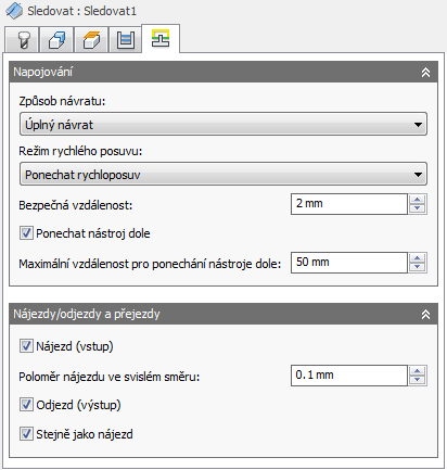

Nastavení na kartě Napojování
Způsob návratu:
Určuje, jak se nástroj pohybuje mezi řeznými průchody. Na následujících obrázcích je použita strategie Průtok.
U strojů CNC, které nepodporují linearizované rychloposuvy, lze upravit postprocesor tak, aby převedl všechny pohyby G0 na pohyby rychlého posuvu G1. Chcete-li získat další informace nebo pokyny, jak daným způsobem upravit postprocesory, kontaktujte technickou podporu.
Režim vysoké rychlosti posuvu:
Určuje, kdy mají být rychloposuvy ve výstupu jako skutečné rychloposuvy (G0) a kdy mají být ve výstupu jako pohyby s vysokou rychlostí posuvu (G1).
Tento parametr se obvykle nastavuje, aby nedocházelo ke kolizím u strojů, které při rychloposuvu provádějí pohyby „dog-leg“.
Vysoká rychlost posuvu:
Rychlost posuvu, která se používá pro výstup rychloposuvů jako G1 místo G0.
Bezpečná vzdálenost:
Minimální vzdálenost mezi povrchy nástroje a součásti při pohybech návratu. Vzdálenost je měřena po použití přídavku. Pokud byl tedy použit záporný přídavek, je třeba věnovat pozornost tomu, aby byla bezpečná vzdálenost dostatečně velká a zamezila jakýmkoli kolizím.
Ponechat nástroj dole
Pokud je tato možnost povolena, strategie neprovede návrat, když je vzdálenost k další oblasti menší než určená vzdálenost pro ponechání nástroje dole.
Maximální vzdálenost pro ponechání nástroje dole:
Určuje maximální vzdálenost, která je povolena pro pohyby nástroje při ponechání dole.
Maximální vzdálenost pro ponechání nástroje dole = 1"
Maximální vzdálenost pro ponechání nástroje dole = 2"
Nájezd (vstup)
Chcete-li generovat nájezd, povolte tuto možnost.
Nájezd
Poloměr svislého nájezdu:
Jedná se o poloměr svislého oblouku, který vyhlazuje vstupní pohyb při přechodu ze vstupního pohybu na samotnou dráhou nástroje.
Odjezd (výstup)
Chcete-li generovat odjezd, povolte tuto možnost.
Odjezd
Stejné jako nájezd
Určuje, zda má být definice odjezdu stejná jako definice nájezdu.
Poloměr svislého odjezdu:
Určuje poloměr svislého odjezdu.
