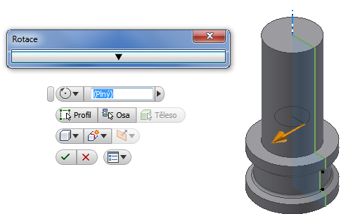

  1. Vytvořte novou součást aplikace Inventor.
  2. Vytvořte náčrt s jedním uzavřeným profilem, který představuje průřez nástrojem.
  3. Použijte příkaz Rotace k vytvoření rotovaného prvku z náčrtu.
    Rotovaný prvek v součásti aplikace Inventor vhodný k vytvoření nástroje tvarové frézy
  4. Uložte soubor součásti.

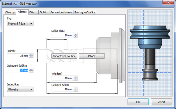

  5. Otevřete v aplikaci Inventor HSM Express Knihovnu nástrojů.
  6. Vytvořte nový frézovací nástroj kliknutím na tlačítko Nový nástroj frézy.
  7. Klikněte na kartu Řezací nástroj a vyberte položku Tvarová fréza z rozevírací nabídky Typ:.
  8. Klikněte na tlačítko Importovat soubor...
  9. Vyhledejte a vyberte soubor nástroje, který jste předtím uložili. Profil náčrtu bude načten jako profil tvarové frézy a zobrazen v náhledu, jak je znázorněno níže.
Dialog Tvarová fréza s náhledem
Používání nástroje je obdobné jako u všech ostatních nástrojů, s ohledem na to, že trajektorie nástroje bude vytvořena v závislosti na kompenzačním bodu definovaném velikostí průměru a odsazením špičky.
