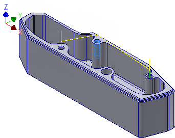

  1. Klikněte na kartu Geometrie. Zkontrolujte, zda je v rozevírací nabídce Režim díry: vybrána možnost Vybrané plochy a zda je aktivní tlačítko výběru Plochy díry.
  2. Vyberte válcovou plochu jedné ze tří děr o průměru 4 mm.
  3. Zaškrtněte políčko Vybrat stejný průměr.
Všimněte si, že jsou vybrány obě další díry o průměru 4 mm.

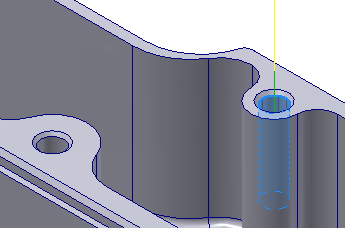

Důležité: Pokud je možnost Vybrat stejný průměr zakázána (šedá), pravděpodobně jste vybrali hranu válce místo plochy. Ujistěte se, že jste pro použití tohoto prvku vybrali válcové plochy. Výběr ploch místo hran má další výhodu v tom, že hloubky jednotlivých děr jsou automaticky určeny na základě výšky válce.

Při operaci vrtání jsou výšky jednotlivých děr a výšky používané při přesunu mezi dírami řízeny nastavením na kartě Výšky. Protože jsou díry zkoseny, vlastní válce začínají o trochu níže. Tomu se lze přizpůsobit nastavením horní části tak, aby začínala od horní části materiálu.

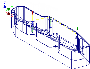

  1. Klikněte na tlačítko v dolní části dialogu Operace nebo klikněte pravým tlačítkem v grafickém okně a vyberte možnost OK ve směrové nabídce. Tím bude automaticky spuštěn výpočet trajektorie nástroje vrtání.
Vypočítaná trajektorii nástroje by měla vypadat následovně:
Tip: Trajektorie nástroje vrtání jsou obvykle nejlépe zobrazeny v drátovém modelu. K zobrazení drátového modelu klikněte postupně na pásu karet na tyto položky: (klikněte na kartu Pohled na panel Vzhled možnost Drátový model v rozevíracím seznamu Styl zobrazení.
