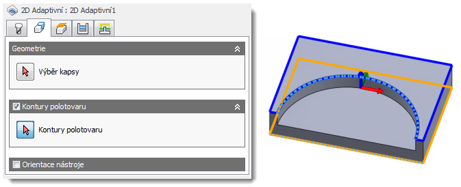

  2. Na kartě Geometrie vyberte konturu materiálu.
    Výběr kontury materiálu

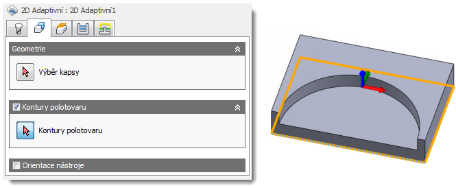

  3. Dále vyberte konturu s otevřenou kapsou.
    Výběr kontury s otevřenou kapsou
