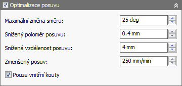

Aplikace Inventor HSM Express poskytuje různé metody ošetření ostrých rohů v trajektorii nástroje. Jedna z těchto funkcí se nazývá Optimalizace posuvu a umožňuje v ostrých rozích snížit rychlost posuvu.
Optimalizaci posuvu lze aktivovat zaškrtnutím políčka Optimalizace posuvu na kartě Průchody.
Maximální změna směru:
Určuje maximální úhlovou změnu. Pokud bude překročena, sníží se rychlost posuvu.
Zmenšený poloměr posuvu:
Určuje minimální poloměr, po jehož překročení se posuv zmenší.
Zkrácená vzdálenost posuvu:
Určuje vzdálenost zkrácení posuvu před rohem.
Snížená rychlost posuvu:
Určuje sníženou rychlost posuvu, která se má použít v rozích.
Pouze vnitřní rohy
Umožňuje snížit rychlost posuvu pouze u vnitřních rohů.
